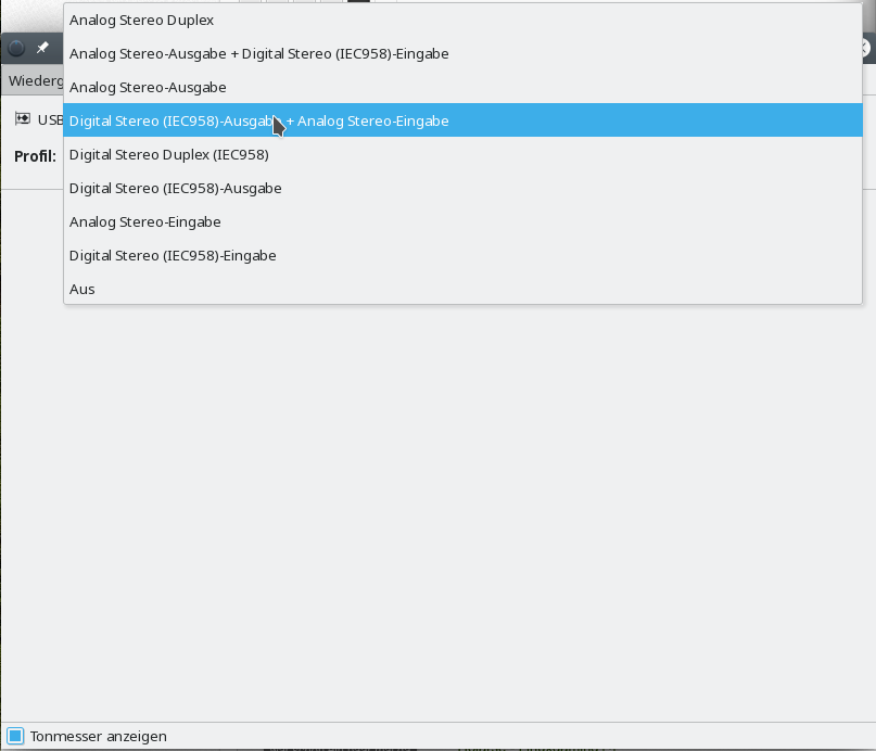

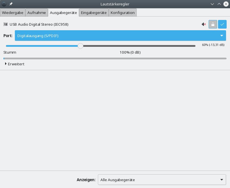

    In pavucontrol wird für die Monitorlautsprecher ein Pegel angezeigt, sowohl bei analoger als auch digitaler Ausgabe.

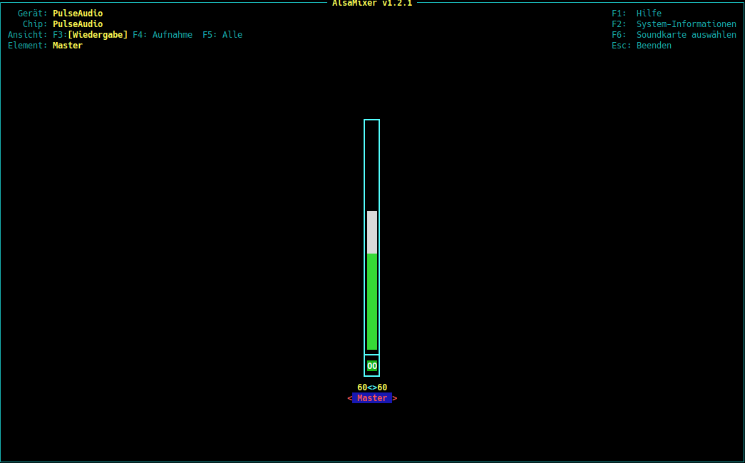

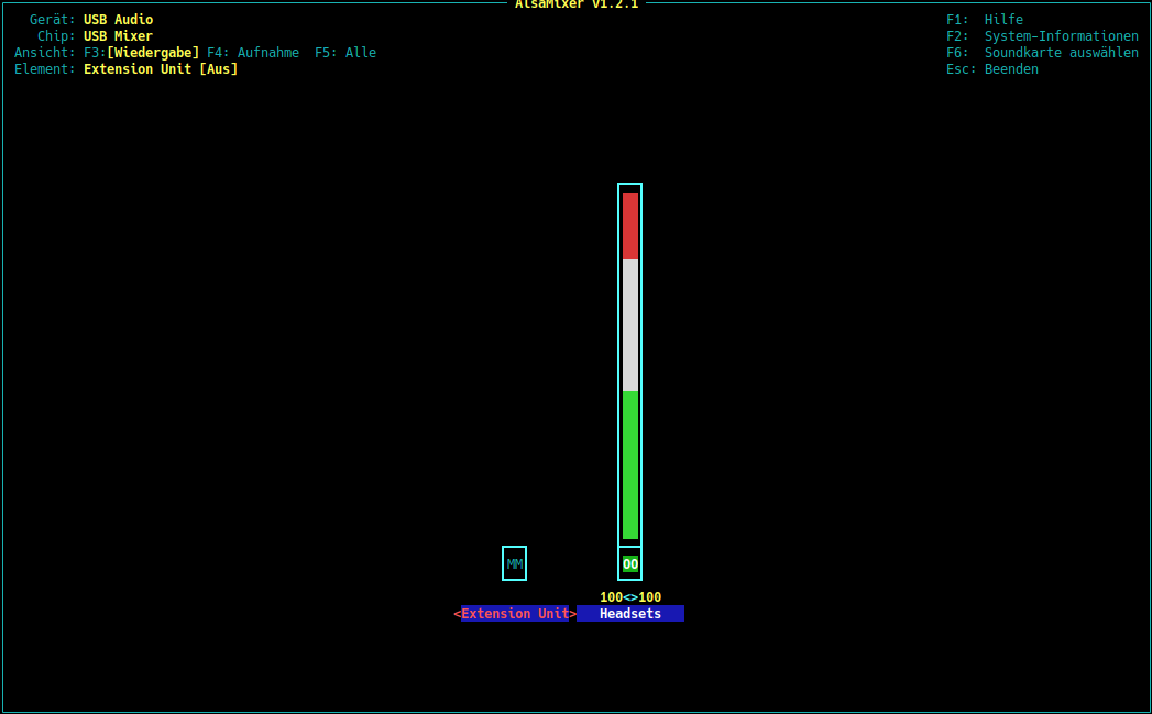

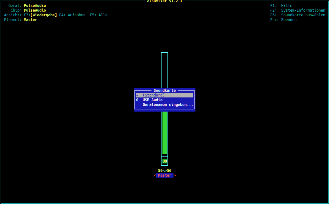

  • Mal mit alsamixer und pavucontrol nachgeschaut?
    Für den Inhalt des Beitrages 140715 haftet ausdrücklich der jeweilige Autor: Sauerland
