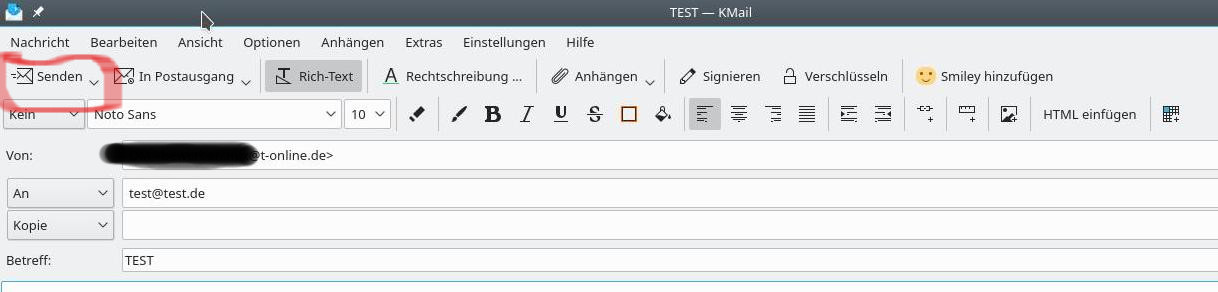

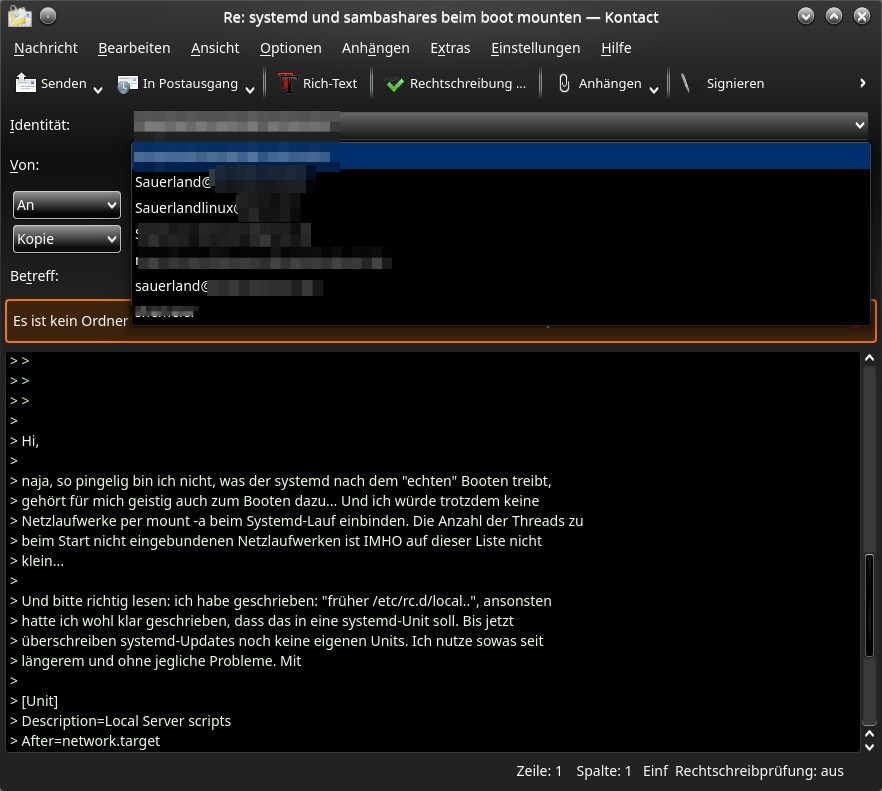

  • @'Sauerland
    sieht bei mir ähnlich aus, nur die Zeile mit der Identität fehlt :(
    bei Senden ploppts nach unten auf und man kann den Versender wählen, aber dann gehts auch schon auf die Reise
    ohne zu erkennen, ober der Richtige erwischt wurde.

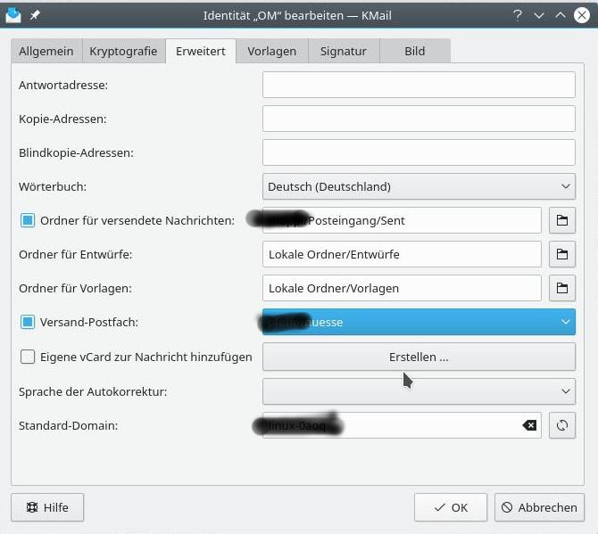

  • Kmail einrichten Identitäten---Irgendeien Identität anklicken---ändern-----erweitert-----Versand-Postfach.
    Für den Inhalt des Beitrages 141513 haftet ausdrücklich der jeweilige Autor: Sauerland
  • Den "Haken" habe ich gesetzt, aber die Funktion taucht nicht in der Funktionsleiste auf :(
    Nicht nur Haken setzen, auch den passenden Mail Account dort auswählen.
