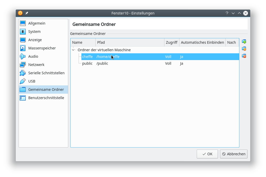

    Also ich hab in meinen virtuellen Windows-Rechnern 2 Verzeichnisse vom Host (mein Homeverzeichnis und das /public) als Gemeinsame Ordner mit Zugriff=voll und automatisch einbinden=ja eingetragen. Diese werden beim Start der virtuellen Maschine direkt als LW Y: und Z: eingebunden.

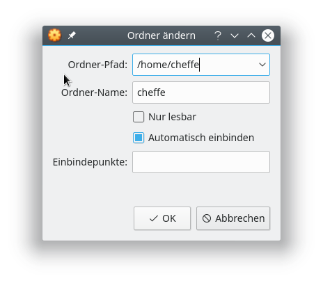

  • Nachtrag,:
    Hab mal schnell 2 Screenshots gemacht:

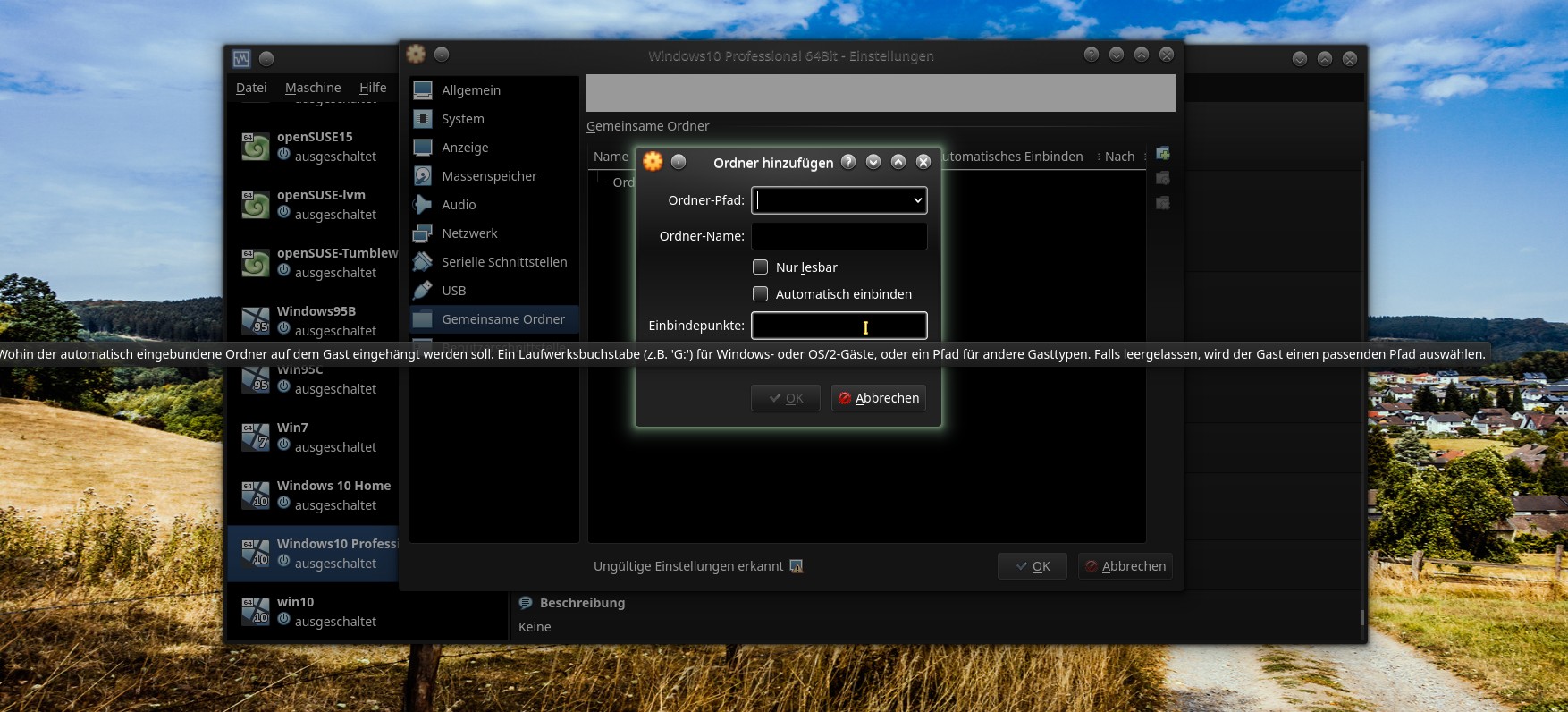

  • Wenn man den Mauszeiger über dem Einhängepunkt schweben lässt, erscheint auch eine Hilfe:
