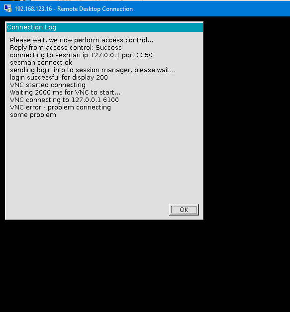

Jetzt erhalte ich schon mal folgende Fehlermeldung (das ganze auf Tumbleweed):
Wo kann jetzt noch der Fehler sein.
Muß ich evtl. von "VNC" noch andere Pakete installieren ???
Wenn ich bei "Suchen" "vnc" eingebe, dann habe ich bisher nur die oberen 7 von 42 Paketen installiert !
Oder liegt es an irgendwelchen "Rechten" ???
Da es an dieser Stelle abweichend vom eigentlichen (erledigten) Problem ist, würde ich einen eigenen Thread erstellen, um dort das Problem zu beschreiben ![]()
Ist dann auch für Mitleser übersichtlicher.
