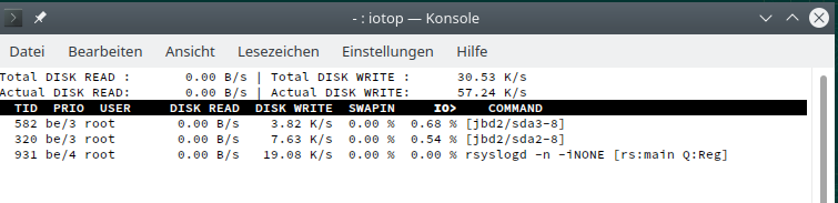

    Ich habe schon jetzt mal in einer Konsole 'iotop -o' ausgeführt (siehe obiger Tip). Da sich die Anzeige so schnell aktualisiert, ist mir nur dieser Bildschirmausdruck gelungen:
    Ob der was hilft, weiß ich nicht. Nur, dass der untere Eintrag in jeder Aktualisierung drin steht...

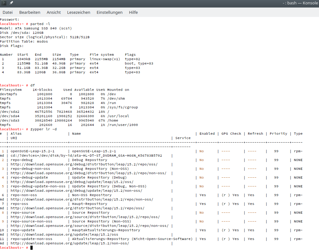

  • Nun, ncdu liefert dieses Ergebnis:
    Im übrigen ist es wohl gleich soweit: 90% belegt, 4Gib frei :(
    Wenn KOMPLETTE Neuinstall: soll ich / mit ext4 oder btrfs formatieren?
    Du hast das "cd /" vor dem ncdu weggelassen. Jetzt werden die Größen im Homeverzeichnis von root ("/root") statt im Rootverzeichnis ("/") angezeigt.
