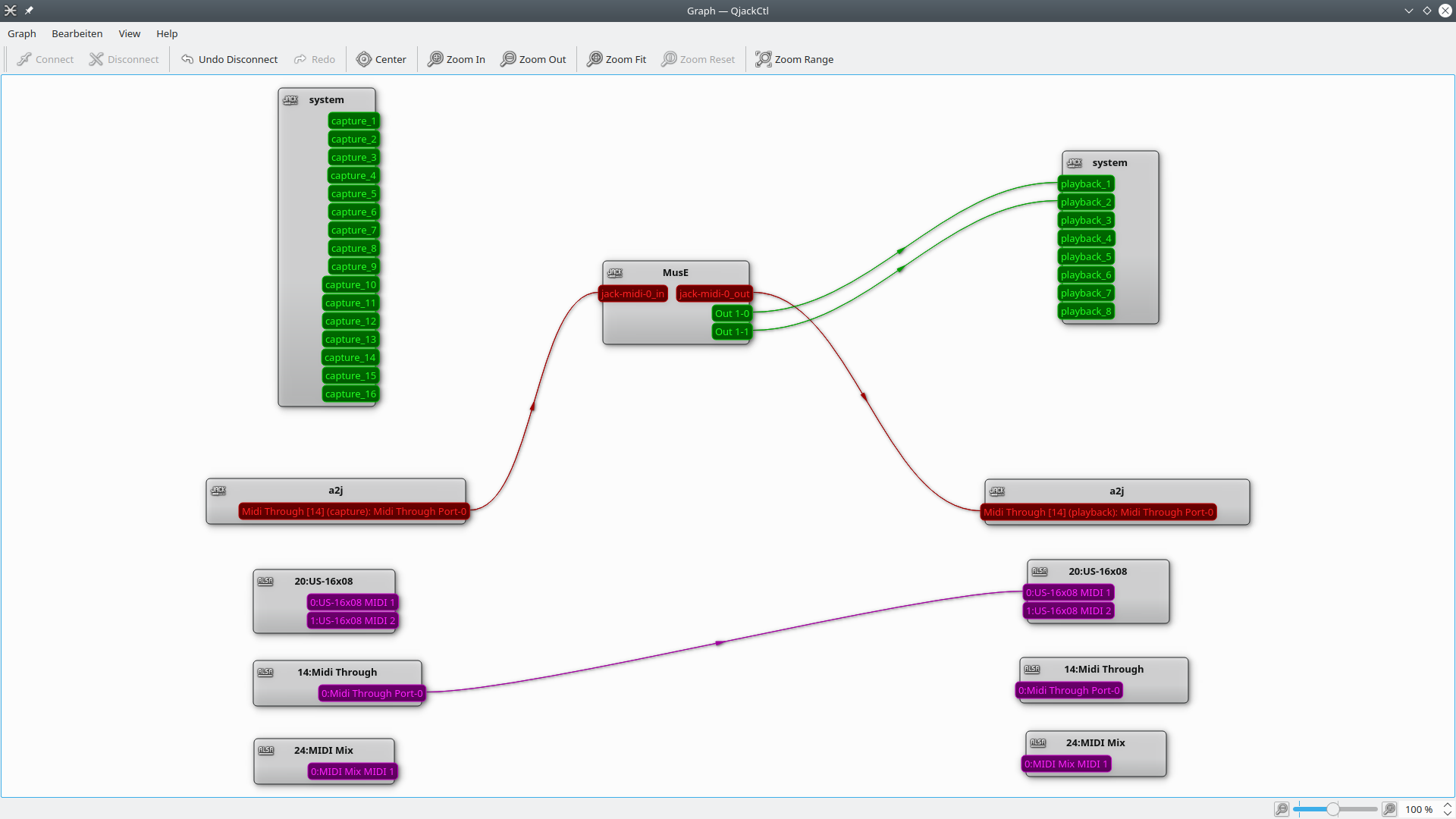

Und im Steckfeld sehe ich dann diese Übersicht:
Hier kann ich keine Verbindungen zwischen "a2j" und "US-16x08" herstellen. Dieses ändert sich auch nicht, wenn ich "MusE" starte. Das Steckfeld sieht dann so aus:
Auch hier kann ich jetzt keine Verbindungen zu "US-16x08" herstellen.
