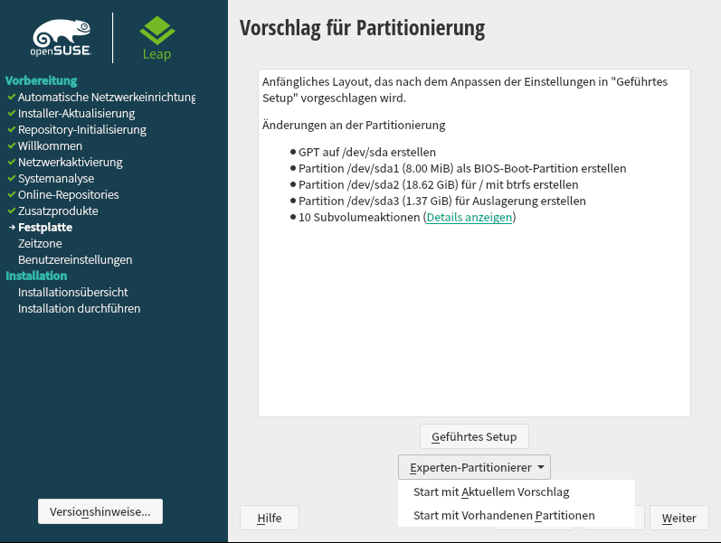

    falls du noch einmal erwägen solltest, dein System neu zu installieren, kannst du deine Festplatte auch manuell partitionieren.
    Experten-Partitionierer >> Start mit vorhandenen Partitionen
    sda1 500 MB ändern auf EFI-boot-Partition, nicht formatieren, sonst wird Windows nicht mehr booten! Hier wird der Bootmanager (grub2) installiert, die vorhandenen Windows-Partition wird dann darüber gebootet.
    sda5 2 GB ändern auf Swap
    sda6 40 GB ändern auf / , mit ext4 formatieren, für BTRFS und Snapshots sind 40 GB arg wenig
    sda7 183 GB ändern auf /home und ebenfalls mit ext4 formatieren
    Viel Erfolg!
