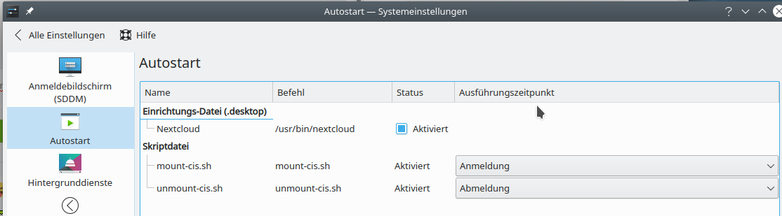

  • So, ich muss den Thread leider wieder aufmachen. Es funktioniert immer noch nicht - es reicht mir auch langsam ^^
    Mit Sudo und ohne SUID konnte ich die Ressource zwar mounten, aber nichts hinein schreiben - das bringt mir ja mal garnichts !
    Also habe ich das SUID wieder gesetzt, die Sudo Regeln entfernt und das Startscrupt angepasst. Aber wenn ich reboote (was ich selten tue) ist da garnichts gemounted. Rufe ich das Script dann manuel auf gehts aber :smilie_pc_057:
    Also nochmal alles im Detail:
    Das sind die Scripts (die Rechte sollten diesmal stimmen):
    Hier der relevante Teil der Systemseinstellungen > Staren & Beenden > Sessions > Autostart

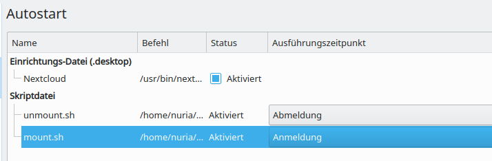

  • ok, nun hab ich mittels grep log Einträge gefunden zu der aktuellen Config :
    Ok... Mich wundert das genannte Verzeichnis home/nuria/.config/autostart-scripts/ - da die scripts ja unter ~/bin liegen eigentlich
    Also mal ansehen und siehe da:
    miraclebook:/home/nuria/.config/autostart-scripts # ls -l
    insgesamt 12
    -rwxr--r-x 1 nuria users 36 16. Jan 15:40 mount-cis.sh
    lrwxrwxrwx 1 nuria users 27 8. Nov 18:48 mountcis.sh -> /home/nuria/bin/mountcis.sh
    lrwxrwxrwx 1 nuria users 24 29. Dez 17:27 mount.sh -> /home/nuria/bin/mount.sh
    miraclebook:/home/nuria/.config/autostart-scripts # cat mount-cis.sh
    #!/bin/bash
    sudo mount /mnt/cisdrv
    So ein Käse !!!!
    1. die softlinks gucken auf dateien die garnicht da sind (die heissen nämlich anders mittlerweile)
    2. im script /home/nuria/.config/autostart-scripts/mount-cis.sh steht immer noch der mit sudo verbundene Befehl ....
    Warum ? Was soll das ? :/
    Aber das wird wohl die Lösung sein - werde also morgen die softlinks + das script in diesem genannten verzeichnis anpassen. Sollte es dann nicht klappen entferne ich einfach alles über die UI, bereinige dann ggf. beide Verzeichnisse (also ~/bin und /home/nuria/.config/autostart-scripts/) und setze das dann neu auf.
    Oh man, da musst Du erstmal drtauf kommen .....
    LG
    DarkTrinity :)
    Für den Inhalt des Beitrages 288222 haftet ausdrücklich der jeweilige Autor: DarkTrinity
