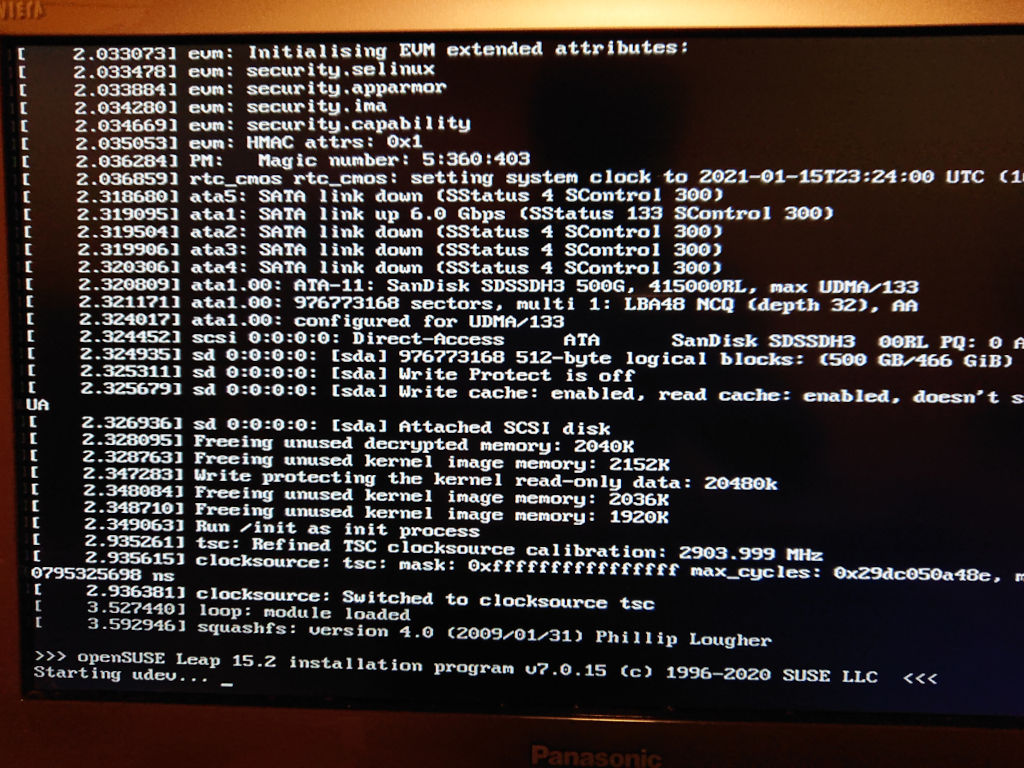

    Das ISO-Image habe ich auf USB-Stick gebrannt, und ich kann das Leap-Bootmenü benutzen. :thumbup:Die Textkonsole zeigt erstmal ein paar Meldungen an.

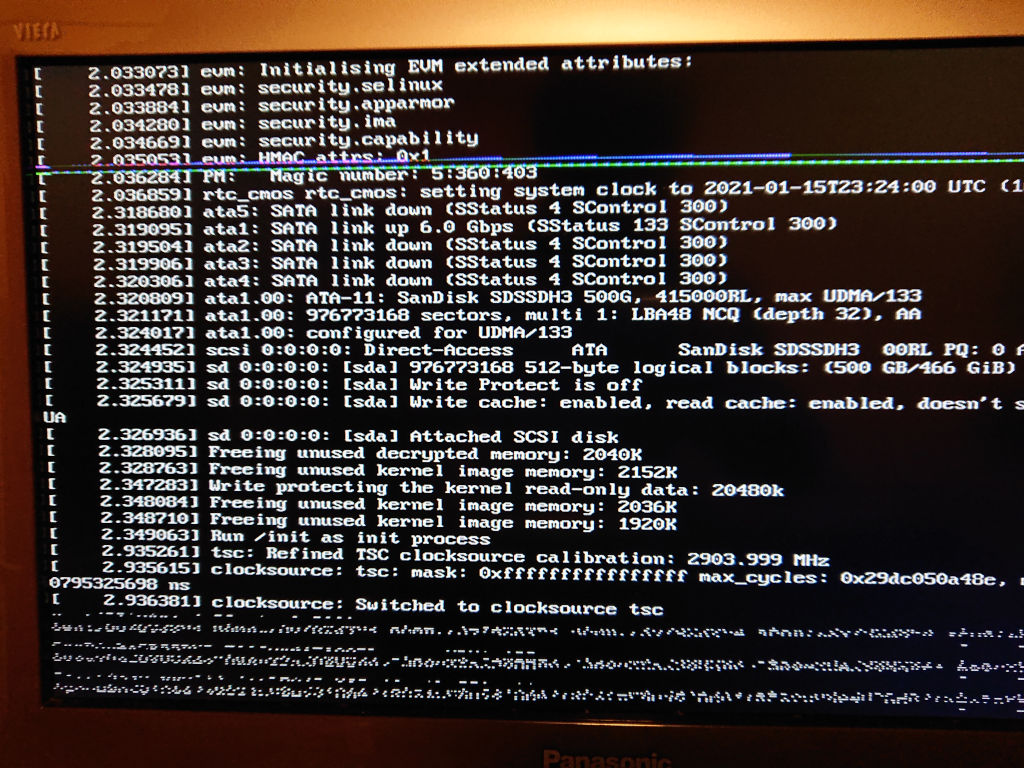

    Aber nachdem Starting udev... erscheint, gibt es einen Pixelbrei (siehe Anhänge). Der auch noch einen moment "animiert" ist (es passiert anscheinend noch etwas), und dann passiert nichts mehr. Es sieht auch so aus, als ob in dem Pixelbrei ein wagerechter Cursor blinkt. Wenn ich etwas auf dem Keyboard tippe, passiert kurz in dem Pixelbrei etwas, aber dann ist endgültig Feierabend. Auch Strg+Alt+Entf hilft nichts.

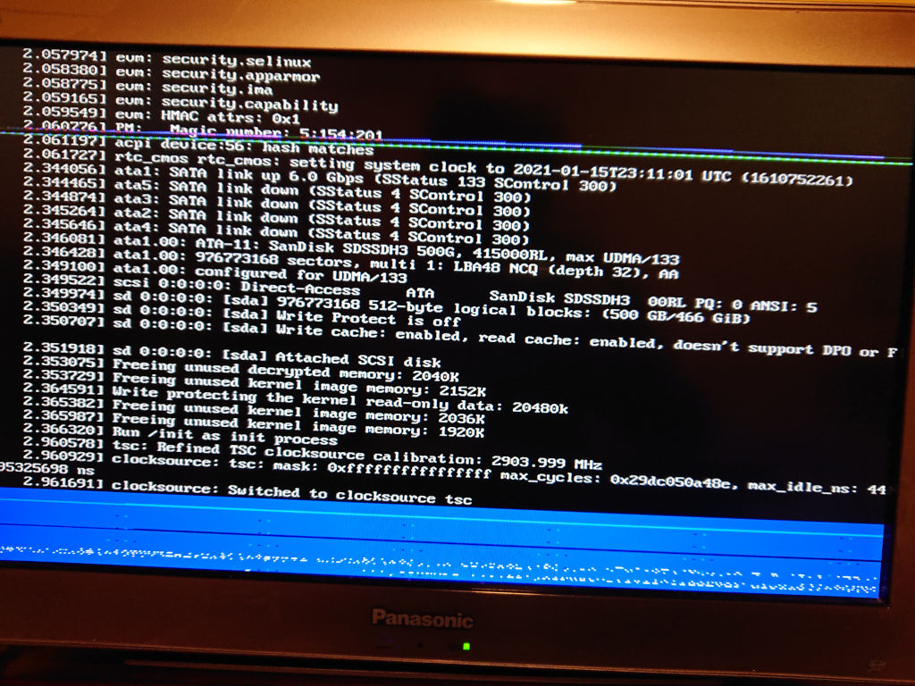

    Wenn ich das Installationsmedium validieren lassen will, kommt auch ein kaputter blauer Bildschirm. (siehe Anhang)

  • nomodeset hat geholfen. Konnte damit Leap 15.2 problemlos installieren.
    Nach der Installation läuft KDE nur in 800x600. Habe dann das Community-Repository von Nvidia hinzugefügt. Danach waren die passenden Packages erstaunlicherweise markiert (anders als in der Wiki von OpenSUSE beschrieben, wo es erschreckend komplex ist). Danach konnte man alle Auflösungen in KDE auswählen.
