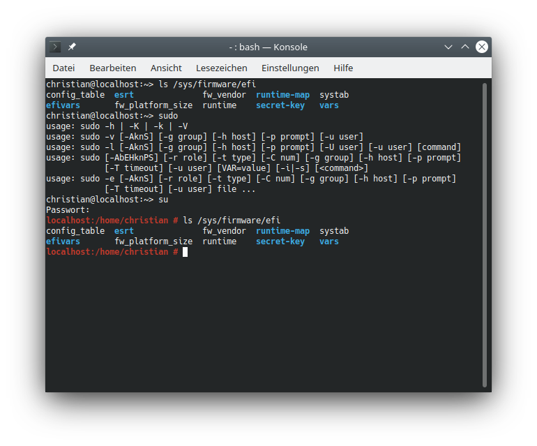

  • Mahlzeit,
    Kannst Du mal bitte die Ausgabe folgenden Befehls posten:
    ls /sys/firmware/efi
    Wenn es eine Ausgabe gibt mit folgendem Text:" ls: Zugriff auf '/sys/firmware/efi' nicht möglich: Datei oder Verzeichnis nicht gefunden", dann bedeutet das, Dein openSUsE ist im legacy- Modus installiert, wohingegen Dein Windows im UEFI - Modus bootet.
    Herzlichst, Gisela

    Ich habe schon 20x neu gebootet. Beschäftige mich mit dem Problem seit etwa 10 Tagen.
