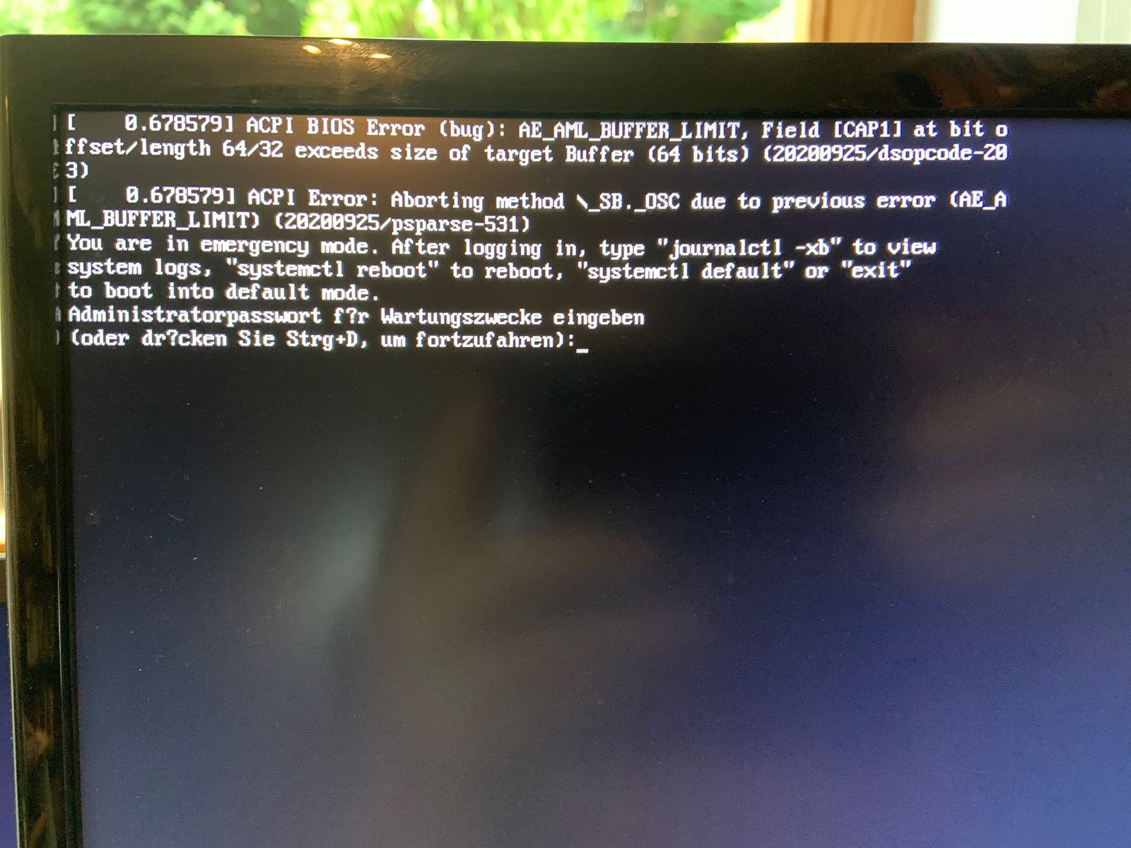

    • Dann: Black-Screen:
      "BIOS Error (bug): AE_AML_BUFFER_LIMIT ..."
      + mehrere Zeilen weiterer Text ... "you are in emergency mode" ...
    • Mit "systemctl reboot" konnte ich das Notebook neu starten.

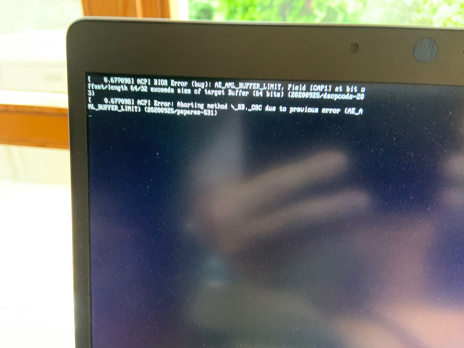

    Ja, das BIOS-Update ist installiert. (Habe zur Sicherheit den Updater nochmal gestartet und gesehen, dass die installierte und die zu installierende BIOS-Version identisch sind.)
    Als Anlage ein ScreenShot von den Fehlermeldungen, die schon aus einem laufenden Leap kommen.
    (Selbst der 2. Bildschirm, der an der Docking-Station hängt, ist schon in Funktion.)
  • Ist BIOS Error (bug): AE_AML_BUFFER_LIMIT ... wirklich die erste Fehlermeldung die da kommt ?
    Man findet da mit google einiges zu dieser Meldung, die führt aber sonst offenbar nicht zum Abbruch des Bootvorgangs.
    Was findet sich mit "journalctl -xb" ?

    • Wenn Grub Linux bootet blitzen in Grub schon einige Zeilen auf, die ich fotografiert habe und als erste Anlage sende.
      (Die sind aber wohl identisch mit den ersten Zeilen, die am Ende auch oben auf dem Fehlerbildschirm stehen.)
