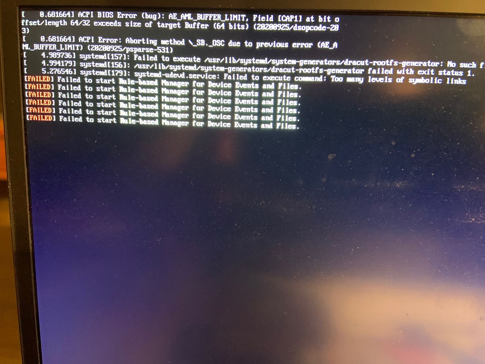

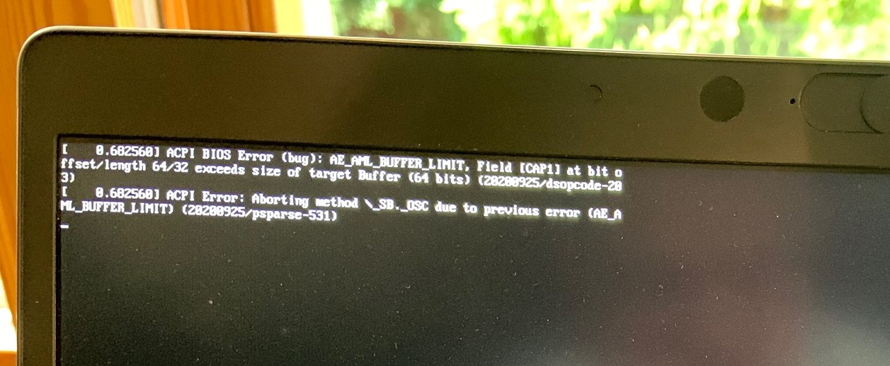

  • Der erste Versuch war leider nicht so ganz erfolgreich:
    • Die Update-Prozedur lief problemlos.
      (Das einzige, was ich manuell im Prozess auflösen musste, war der "Rückstieg" von packmann zu opensuse bei den Codecs.)
    • Beim Start von Leap 15.3 gab es wieder Fehlermeldungen (s. Bild).
      Danach einen grünen Bildschirm mit drei kleinen, grünen Quadraten und als das letzte Quadrat erreicht war, gar nichts mehr, d.h. Hard-Reset zum Neustart des Notebook.
    Ideen und Vorschläge sind willkommen.
    Wenn der Bildschirm dunkel bleibt dann versuche mit Strg+Alt+F1
    Die Tasten Kombination ist dir bekannt, oder?

    (Die Fehlermeldung beim Booten gibt es übrigens immer noch. Die hatte wohl nichts mit dem Start-Problem zu tun.)
    Ich füge der Vollständigkeit halber das Boot-Foto und die Ausgabe von "journalctl -xb" bei.
