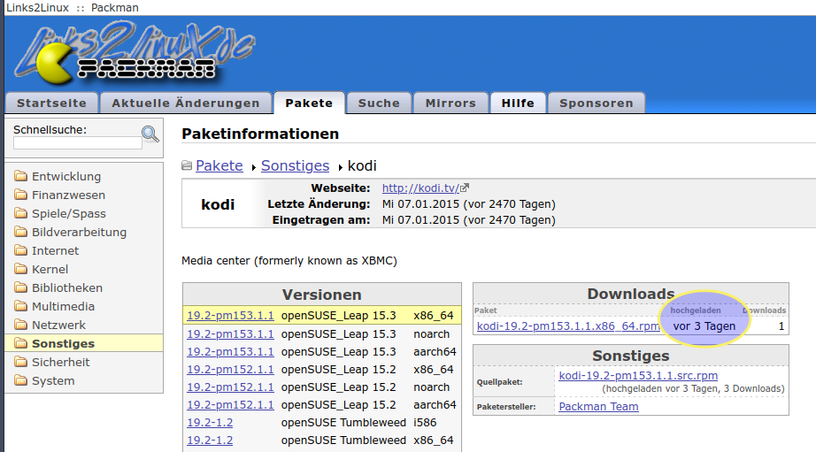

  • Gibt es zufällig auch ein entsprechendes Tutorial für die Installation von Kodi? Ich weiß, es gibt dafür bessere Distributionen als OpenSuse, aber die Distribution steht fest, weil ich genau diese benötige. Gleichzeitig soll der Rechner aber auch was Produktives machen können. Ich bekomme es nicht gestartet. Sollte es auch nur ein kurzer Link sein, dann bitte hier mit rein, ansonsten mache ich mal ein anderes passendes Thema auf.

  • Installation von Kodi
    Schau mal hier:
    Restricted Formats installieren / Codecs installieren
    Repo einbinden, auf dieses umstellen (ganz wichtig) und dort findest du "Kodi".
    https://ftp.gwdg.de/pub/linux/…/suse/openSUSE_Leap_15.2/
    PS:
    Da es mit dem eigentlichen Thema (RDP) nichts zu tun hat, würde ich diesen Thread erst als "erledigt" markieren und ggf. einen neuen eröffnen, falls du Hilfe benötigst ;)
