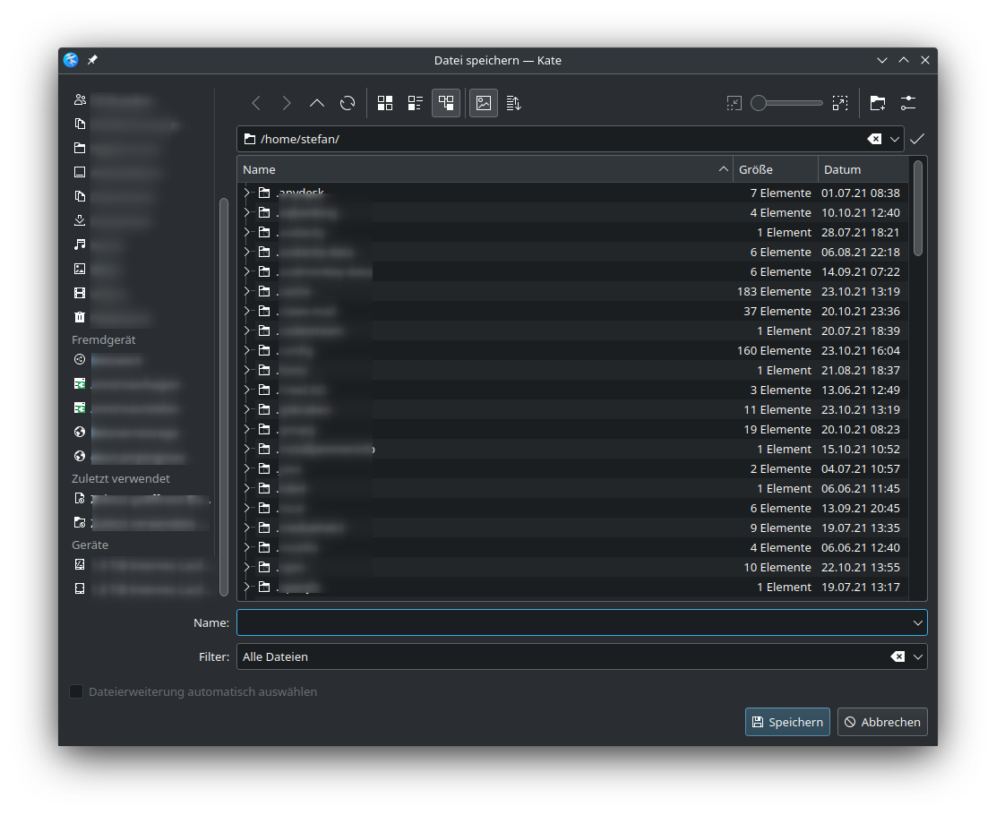

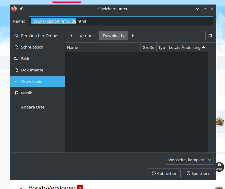

    Firefox und Thunderbird kannst Du auch viel einfacher dazu bringen den "kdialog" zu benutzen.
    Firefox > Adresszeile: about:config
    widget.use-xdg-desktop-portal > true
    thunderbird > Einstellungen > Allgemein > ganz unten "Konfiguration bearbeiten"
    Diese Einstellung sorgt nun dafür, dass der Dateiwähler von Plasma benutzt wird. Analog zum Setzen der Umgebungsvariablen GTK_USE_PORTAL=1 wie auch von sterun vorgeschlagen, nur eben ohne Änderung der .desktop-Datei.
    Zum Hintergrund: Wenn ich das richtig erfasst habe, ist der Kern des Problems (Das Netz ist voll davon, Stichworte sind: "FileChooser", "File picker" oder "File Dialog" in Verbindung mit "KDE" oder "Plasma"), dass viele Apps, wie auch z.B. die ganzen Electron-Apps direkt im Code das API von gtk[1] benutzen um einen Dateiwähler zu öffnen und/oder das die Umgebungsvariable "GTK_USE_PORTAL" nicht berücksichtigt wird. Unter Plasma nun wirkt der GTK-Dateiwähler nicht nur etwas deplatziert, sondern hat auch die von Dir geschilderten funktionalen Defizite, deshalb wüschen sich die Leute aus genau den gleichen Gründen, wie von Dir und mir und zahlreichen anderen angeführt, das die Apps doch den Plasma-Dateiwähler ("kdialog") benutzen sollten wenn sie denn auf einen Plasma Desktop laufen.
    Der Plasma Dateiwähler ist hier "kdialog", ausprobieren mit:
    $ kdialog --getopenfilename
    $ kdialog --help
    Scheinbar ist das nicht ganz so trivial denn wenn die Apps nicht eine "externe" Lösung (des Desktops, wie beispielsweise eben "kdialog" unter Plasma) benutzen, dann steckt der Aufruf von "Gtk.FileChooser" eben im Quellcode, was halt nur der/die Entwickler ändern können wollen. Das Ziel wäre, dass alle Apps die "XDG Desktop Portal" Richtlinie unterstützen, denn z.B. GTK_USE_PORTAL=1 electronApp hat keine Auswirkung auf den Dateiwähler (Was aber wohl grade geändert wird und Apps die mit einer neuere Electron-Version erstellt sind, sollten das nun auch berücksichtigen).
    Firefox und Thunderbird, und jetzt schließt sich der Kreis, unterstützen diese Richtlinie und berücksichtigen diese Einstellung. Deshalb ändert ein Aufruf wie GTK_USE_PORTAL=1 firefox oder GTK_USE_PORTAL=1 thunderbird bei diesen Programmen den Dateiwähler, und darüber hinaus bieten beide diese Einstellung direkt in ihren jeweiligen Einstellungen ("widget.use-xdg-desktop-portal") an. Mozilla macht hier also etwas richtig.
