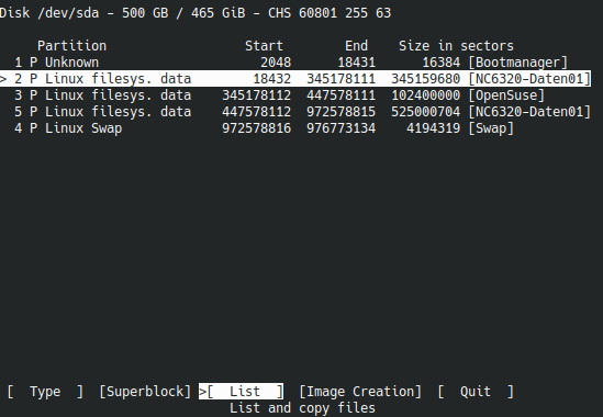

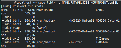

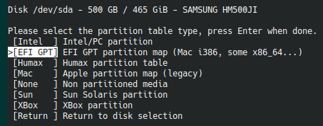

    ein zu schnelles rm und schon sind die Dateien weg. Nach Recherche Testdisk unter OpenSuse 15.2 installiert und stehe auf dem Schlauch hinsichtlich der BTRFS-Partitionen, die die gelöschten Daten beherbergen (siehe Bilder).
    Wie bekomme ich Testdisk dazu, BTRFS zu bearbeiten ?
    Für einen Hinweis zu Quelle bin ich dankbar.
