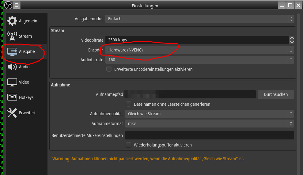

    ich bekomme unter OpenSuse 15.3 meine GeForce GTX 1650 irgendwie nicht komplett zum laufen.
    Die Nvidia Treiber habe ich installiert und ich kann auch Spiele in hoher Auflösung spielen.
    Aber Kdenlive findet keinen Hardware Kodierer und auch OBS-Studio kann keinen Encoder starten.
    Auf dem System ist parallel noch Ubuntu 20 drauf, da läuft alles?!
    Muss ich noch irgendwas einstellen?
    Für den Inhalt des Beitrages 294611 haftet ausdrücklich der jeweilige Autor: xDok
  • Mir wird nur der Softwareencoder angeboten.
    Ich habe inzwischen auch den Treiber direkt von Nvidia installiert. Mit dem selben Ergebnis. Keine Hardwareunterstützung in OBS oder Kdenlife?

  • Lesen kann man das doch ohne Probleme.
    In diesen Fall, schau mal nach ffmpeg
    Daher kommt bestimmt die fehlende Unterstützung.von den Programmen
    Wenn dein ffmpeg direkt von SuSE kommt, wird es daran hängen.
