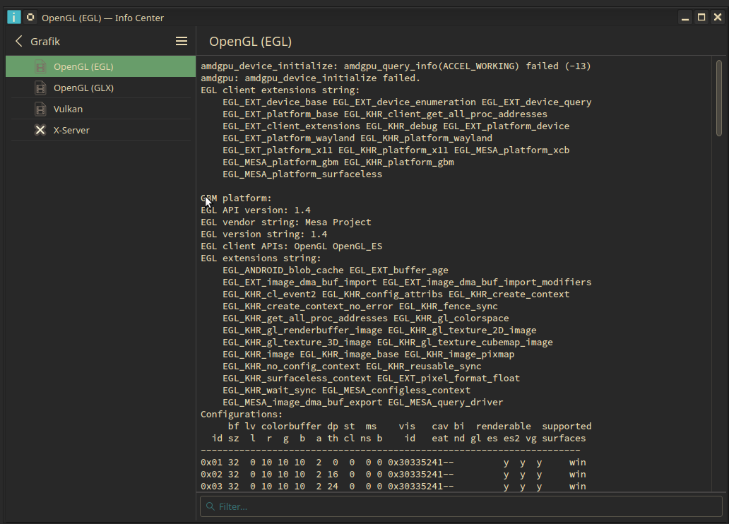

    nachdem bei mir der Thunderbird bei mir Schlieren zieht (das Fenster wird nicht komplett neu gerendert, der Adressblock oben zieht Schlieren oder man sieht noch alte Teile vom längst verkleinerten Fenster) wenn ich eine neue Mail von den 16:!0 auf den 16:9 Bildschirm ziehe, bin ich etwas dem Problem auf dem Grund gegangen.
    Ohne die Thunderbird Option der Hardwarebeschleunigung, also ohne Grafikkarte funktioniert es. Die KDE Systeminfo zu der Grafikkarte zeigt mir folgendes:
    Dort steht oben in der ersten Zeile:
    amdgpu_device_initialize: amdgpu_query_info(ACCEL_WORKING) failed (-13)
    Was darauf hindeutet, dass etwas nicht richtig funktioniert. Denn würde die Grafikkarte openGL (EGL) (laut Wikipedia ein Kombinations-Framework aus openGL und openGL Embedded) nicht unterstützen, dann würde dort irgendetwas mit nicht gefunden stehen, aber kein Fehlercode.
