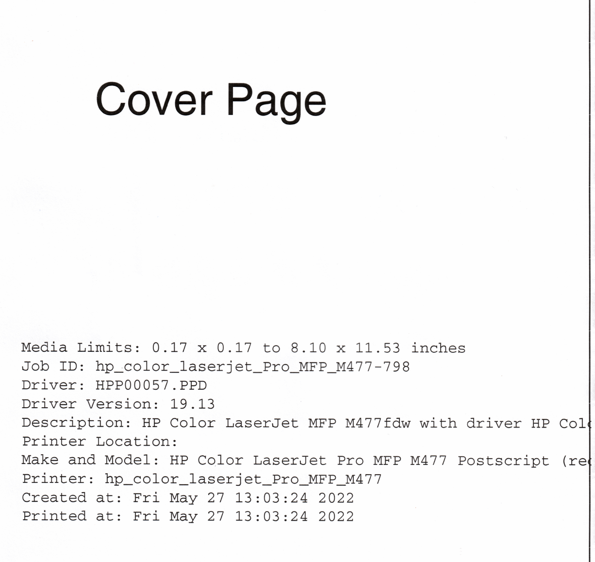

  • Hallo, mein Hp color laserjet Pro MFP M477 druckt unregelmäßig eine Cover Page aus mit den Druckerdaten. Wie kann ich dies Funktion abschalten? Da dies für mich unnötige Papierverschwendung ist.
    Grüße
    Carsten.

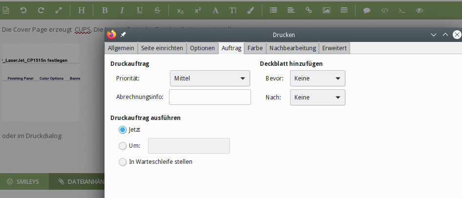

  • Die Cover Page erzeugt CUPS. Die kannst Du in den Drucker Optionen einstellen:
    oder im Druckdialog: Deckblatt

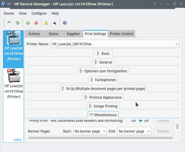

  • Dasselbe findet sich unter HP-Device-Manager. Nur war ich mir nicht sicher, ob das das Problem erfasst. Denn es wird ja nicht bei jedem Druck ein Deckblatt produziert. Und weshalb finden sich im Deckblatt die technischen Daten des Druckers?
    Auch im HP-Device-Manager sind der Start- und Endbanner deaktiviert.

    Da das Deckblatt nicht immer erzeugt wird, kam mein Hinweis auf den Druckdialog. Eventuell (Vermutung) ist bei irgendeiner Anwendung dort der Druck des Deckblatts aktiviert.

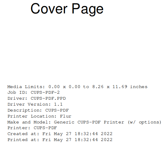

    Die Informationen des Deckblatts sind in den Banner Einstellungen definiert. In /usr/share/cups/banners liegen die Deckblätter, z.B. enthält Standard bei mir:
    #PDF-BANNER
    Template standard.pdf
    Show printer-name printer-info printer-location printer-make-and-model printer-driver-name printer-driver-version paper-size imageable-area job-id options time-at-creation time-at-processing
