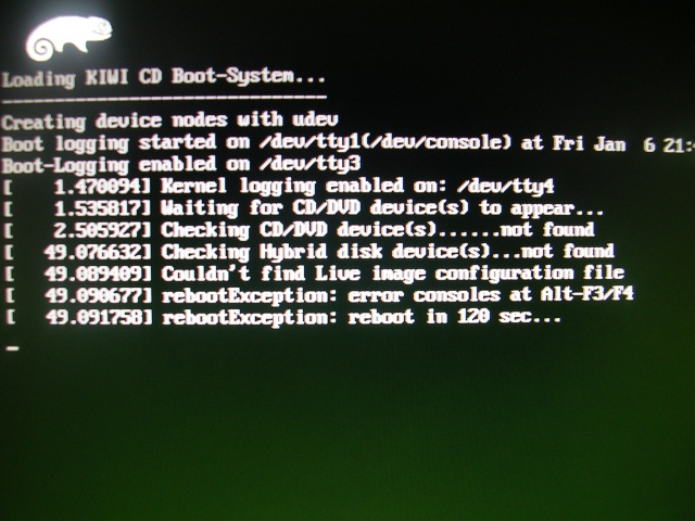

    ich benutze jetzt schon seit fast 2 Jahren Ubuntu. Wollte heute mal openSUSE ausprobieren und habe mir daher heute morgen verschiedene ISO-Images heruntergeladen. Zum einen das KDE-Live-32-bit-Image für mein Netbook, zum anderen das KDE-Live-64-bit-Image und 4.7GB-64-bit-Image für meinen PC. Ich habe jedes Image immer mit dem Universal-USB-Installer auf einen 8 GB-USB-Stick kopiert. Leider habe ich, egal bei welchem PC oder welchem Image, immer denselben Fehler (siehe Anhang).
    Die DVD-Version habe ich sogar versucht auf DVD zu brennen, was jedoch irgendwie schiefgelaufen ist.
    Wo liegt der Fehler?

  • Ubuntu, Linux Mint und Fedora habe ich schon erfolgreich damit installiert. Im BIOS ist bereits AHCI eingestellt.
    Der Versuch mit UNetbootin und der KDE-LiveCD (64-bit) schlug fehl:
    SYSLINUX:
    Could not find kernel image: gfxboot
    Werde jetzt mal die DVD erneut herunterladen und dann, korrekte Prüfsumme vorrausgesetzt, auf DVD brennen. Mal schauen, ob das funktioniert... :(

  • vergiß bei suse unetbootin und Universal-USB-Installer, die funktionieren nicht..... die einzigste möglichkeit mit usb ist das schreiben des iso-images mit dd.....
    ich habe auch schon alles probiert, ubuntuversionen und deren derivate (mint und konsorten) funktionieren, da anderer "bootaufbau".
    Bei suse geht das leider nicht.... keine ahnung warum.
    Aber ein
    dd if=/weg/zum/image of=/dev/usbstick
    funktioniert....
    beste grüße, zwennie
