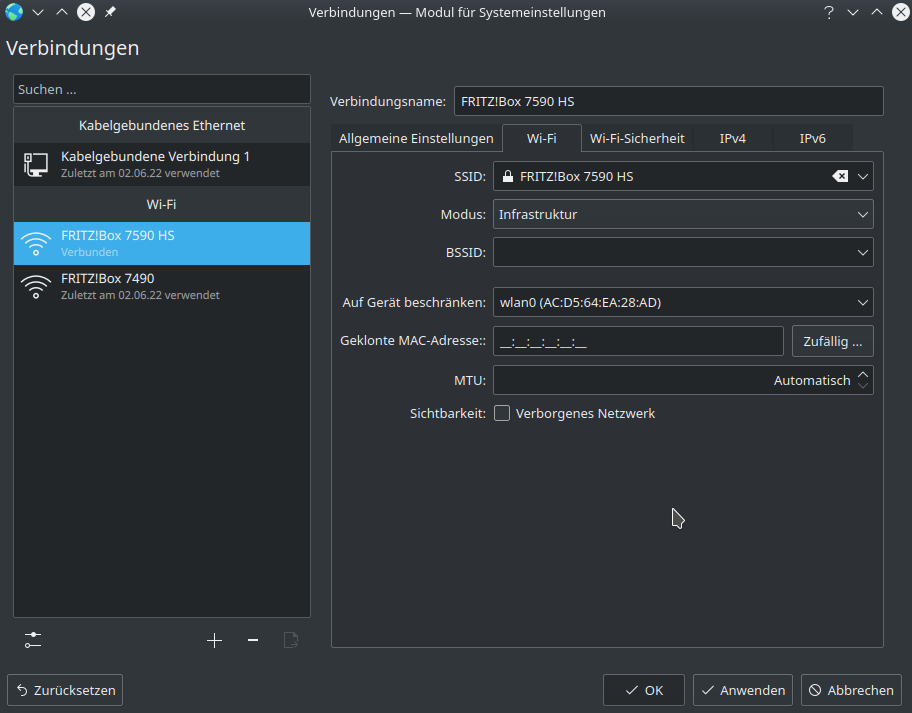

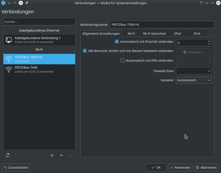

  • Wie sind denn die Einstellungen unter dem NetworkManager? Auf das Netzwerk-Icon unten rechts in der Kontrollleiste mit der rechten Maustaste klicken und auf "Netzwerkverbindungen einrichten ...".
    Für den Inhalt des Beitrages 300031 haftet ausdrücklich der jeweilige Autor: matbhm
  • So, im dritten Anlauf hat er sich jetzt mit dem WLAN verbunden. Die (Fehler)meldung ist etwas anders:
    Schnittstelle Fritz!Box 7590 deaktiviert
    Einstellungen des Network Manager:
    Unter WiFi Sicherheit steht halt WPA2 + Kennwort der FB und uter IPv4 IPv& steht beides auf Automatisch und sonst keine Einträge.
