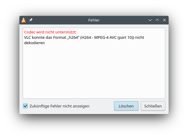

  • Ich habe es inzwischen selbst gefunden. Gibt es eine Liste aller Codices, die erforderlich sind?

  • Gibt es eine Liste aller Codices, die erforderlich sind?
    Wohl eher nicht, aber ein einfaches
    opi codecs
    sollte alles notwendige installieren. Da muss man nicht erst Anleitungen und Codecs suchen, das macht der Befehl automatisch. Im übrigen sind die Dateien aus dem OBS Package installer (opi) neuer, als die unter dem oben angeführten Link.
  • Da ist aber eine Fehler drin:
    gstreamer-plugins-ugly-orig-addon gibt es in Leap 15.4 nicht, es wurde umbenannt zu:
    rpm -ql gstreamer-plugins-ugly-codecs

    Dort ist dann auch x264 für gstreamer vorhanden.
    Ebenso:
    Das hieß bis Leap 15.3: gstreamer-plugins-bad-orig-addon
    Für den Inhalt des Beitrages 300385 haftet ausdrücklich der jeweilige Autor: Sauerland
  • Genau.
    Erst mit
    gstreamer-plugins-bad-codecs
    hatte ich auch die h264 codecs mit drin.

  • Code
    rpm -ql gstreamer-plugins-bad-codecs
    Ich bekomme Fehlermeldungen. Was muss ich genau eingeben?
    Jedenfalls nicht das von Sauerland zuvor genannte rpm -ql … um die Multimedia-Codecs zu installieren, dieses ist nicht relevant für dich.
    So nebenbei, wenn du bei irgendwelchen Ein- und Ausgaben Fehlermeldungen erhältst, dann solltest du diese hier auch vorführen.
    Wo wir gerade bei Ausgaben sind, wie sehen denn nach den vorherigen Aktionen die Ausgabe von
    zypper lr -d
    und
    zypper se -si ffmpeg gst vlc
    aus?

  • Dieses:
    localhost:~ # zypper lr -d
    # | Alias | Name
    | Enabled | GPG Check | Refresh | Priority | Type | URI
    | Service
    1 | ftp.gwdg.de-openSUSE_Leap_$releasever | Packman Repository
    | Yes | (r ) Yes | Yes | 99 | rpm-md | http://ftp.gwdg.de/pub/linux/
    misc/packman/suse/openSUSE_Leap_15.4/ |
    2 | openSUSE-Leap-15.4-1 | openSUSE-Leap-15.4-1
    | No | ---- | ---- | 99 | rpm-md | cd:/?devices=/dev/disk/by-id/
    ata-ASUS_BW-16D1HT_KLVJBQ84410 |
    3 | repo-backports-debug-update | Update repository with updates for openSUSE Leap debuginfo packag
    es from openSUSE Backports | No | ---- | ---- | 99 | NONE | http://download.opensuse.org/
    update/leap/15.4/backports_debug/ |
    4 | repo-backports-update | Update repository of openSUSE Backports
    | Yes | (r ) Yes | Yes | 99 | rpm-md | http://download.opensuse.org/
    update/leap/15.4/backports/ |
    5 | repo-debug | Debug Repository
    debug/distribution/leap/15.4/repo/oss/ |
    6 | repo-debug-non-oss | Debug Repository (Non-OSS)
    debug/distribution/leap/15.4/repo/non-oss/ |
    7 | repo-debug-update | Update Repository (Debug)
    debug/update/leap/15.4/oss/ |
    8 | repo-debug-update-non-oss | Update Repository (Debug, Non-OSS)
    debug/update/leap/15.4/non-oss/ |
    9 | repo-non-oss | Non-OSS Repository
    10 | repo-oss | Haupt-Repository
    11 | repo-sle-debug-update | Update repository with debuginfo for updates from SUSE Linux Ente
    rprise 15 | No | ---- | ---- | 99 | NONE | http://download.opensuse.org/
    debug/update/leap/15.4/sle/ |
    12 | repo-sle-update | Update repository with updates from SUSE Linux Enterprise 15
    13 | repo-source | Source Repository
    source/distribution/leap/15.4/repo/oss/ |
    14 | repo-update | Hauptaktualisierungs-Repository
    update/leap/15.4/oss |
    15 | repo-update-non-oss | Aktualisierungs-Repository (Nicht-Open-Source-Software)
    16 | teamviewer | TeamViewer - x86_64
    | Yes | (r ) Yes | No | 99 | rpm-md | https://linux.teamviewer.com/
    yum/stable/main/binary-x86_64/ |
    localhost:~ # zypper se -si ffmpeg gst vlc
    Loading repository data...
    Reading installed packages...
    i | PackageKit-gstreamer-plugin | package | 1.2.4-150400.1.11 | x86_64 | Haupt-Repository
    i+ | ffmpeg-3 | package | 3.4.9-pm154.1.10 | x86_64 | Packman Repository
    i | ffmpegthumbs | package | 21.12.3-bp154.1.35 | x86_64 | Haupt-Repository
    i | gstreamer | package | 1.20.1-150400.1.5 | x86_64 | Haupt-Repository
    i | gstreamer-lang | package | 1.20.1-150400.1.5 | noarch | Haupt-Repository
    i | gstreamer-libnice | package | 0.1.18-150400.1.14 | x86_64 | Haupt-Repository
    i+ | gstreamer-plugins-bad | package | 1.20.1-lp154.1.1 | x86_64 | Haupt-Repository
    i | gstreamer-plugins-bad-lang | package | 1.20.1-lp154.1.1 | noarch | Haupt-Repository
    i | gstreamer-plugins-base | package | 1.20.1-150400.1.9 | x86_64 | Haupt-Repository
    i | gstreamer-plugins-base-lang | package | 1.20.1-150400.1.9 | noarch | Haupt-Repository
    i | gstreamer-plugins-good | package | 1.20.1-150400.1.6 | x86_64 | Haupt-Repository
    i | gstreamer-plugins-good-gtk | package | 1.20.1-150400.1.6 | x86_64 | Haupt-Repository
    i | gstreamer-plugins-good-lang | package | 1.20.1-150400.1.6 | noarch | Haupt-Repository
    i+ | gstreamer-plugins-libav | package | 1.20.1-bp154.1.48 | x86_64 | Haupt-Repository
    i+ | gstreamer-plugins-ugly | package | 1.20.1-150400.1.7 | x86_64 | Haupt-Repository
    i+ | gstreamer-plugins-ugly-codecs | package | 1.20.1-pm154.1.1 | x86_64 | Packman Repository
    i | gstreamer-plugins-ugly-lang | package | 1.20.1-150400.1.7 | noarch | Haupt-Repository
    i | libgstadaptivedemux-1_0-0 | package | 1.20.1-lp154.1.1 | x86_64 | Haupt-Repository
    i | libgstallocators-1_0-0 | package | 1.20.1-150400.1.9 | x86_64 | Haupt-Repository
    i | libgstapp-1_0-0 | package | 1.20.1-150400.1.9 | x86_64 | Haupt-Repository
    i | libgstaudio-1_0-0 | package | 1.20.1-150400.1.9 | x86_64 | Haupt-Repository
    i | libgstbadaudio-1_0-0 | package | 1.20.1-lp154.1.1 | x86_64 | Haupt-Repository
    i | libgstbasecamerabinsrc-1_0-0 | package | 1.20.1-lp154.1.1 | x86_64 | Haupt-Repository
    i | libgstcodecparsers-1_0-0 | package | 1.20.1-lp154.1.1 | x86_64 | Haupt-Repository
    i | libgstcodecs-1_0-0 | package | 1.20.1-lp154.1.1 | x86_64 | Haupt-Repository
    i | libgstfft-1_0-0 | package | 1.20.1-150400.1.9 | x86_64 | Haupt-Repository
    i | libgstgl-1_0-0 | package | 1.20.1-150400.1.9 | x86_64 | Haupt-Repository
    i | libgstisoff-1_0-0 | package | 1.20.1-lp154.1.1 | x86_64 | Haupt-Repository
    i | libgstmpegts-1_0-0 | package | 1.20.1-lp154.1.1 | x86_64 | Haupt-Repository
    i | libgstpbutils-1_0-0 | package | 1.20.1-150400.1.9 | x86_64 | Haupt-Repository
    i | libgstphotography-1_0-0 | package | 1.20.1-lp154.1.1 | x86_64 | Haupt-Repository
    i | libgstreamer-1_0-0 | package | 1.20.1-150400.1.5 | x86_64 | Haupt-Repository
    i | libgstriff-1_0-0 | package | 1.20.1-150400.1.9 | x86_64 | Haupt-Repository
    i | libgstrtp-1_0-0 | package | 1.20.1-150400.1.9 | x86_64 | Haupt-Repository
    i | libgstrtsp-1_0-0 | package | 1.20.1-150400.1.9 | x86_64 | Haupt-Repository
    i | libgstsctp-1_0-0 | package | 1.20.1-lp154.1.1 | x86_64 | Haupt-Repository
    i | libgstsdp-1_0-0 | package | 1.20.1-150400.1.9 | x86_64 | Haupt-Repository
    i | libgsttag-1_0-0 | package | 1.20.1-150400.1.9 | x86_64 | Haupt-Repository
    i | libgsturidownloader-1_0-0 | package | 1.20.1-lp154.1.1 | x86_64 | Haupt-Repository
    i | libgstva-1_0-0 | package | 1.20.1-lp154.1.1 | x86_64 | Haupt-Repository
    i | libgstvideo-1_0-0 | package | 1.20.1-150400.1.9 | x86_64 | Haupt-Repository
    i | libgstvulkan-1_0-0 | package | 1.20.1-lp154.1.1 | x86_64 | Haupt-Repository
    i | libgstwayland-1_0-0 | package | 1.20.1-lp154.1.1 | x86_64 | Haupt-Repository
    i | libgstwebrtc-1_0-0 | package | 1.20.1-lp154.1.1 | x86_64 | Haupt-Repository
    i | libvlc5 | package | 3.0.17.3-bp154.1.49 | x86_64 | Haupt-Repository
    i | libvlccore9 | package | 3.0.17.3-bp154.1.49 | x86_64 | Haupt-Repository
    i | phonon4qt5-backend-gstreamer | package | 4.10.0-bp154.1.48 | x86_64 | Haupt-Repository
    i | phonon4qt5-backend-gstreamer-lang | package | 4.10.0-bp154.1.48 | noarch | Haupt-Repository
    i | vlc | package | 3.0.17.3-bp154.1.49 | x86_64 | Haupt-Repository
    i | vlc-codec-gstreamer | package | 3.0.17.3-bp154.1.49 | x86_64 | Haupt-Repository
    i+ | vlc-codecs | package | 3.0.17.3-pm154.2.3 | x86_64 | Packman Repository
    i | vlc-lang | package | 3.0.17.3-bp154.1.49 | noarch | Haupt-Repository
    i | vlc-noX | package | 3.0.17.3-bp154.1.49 | x86_64 | Haupt-Repository
    i | vlc-qt | package | 3.0.17.3-bp154.1.49 | x86_64 | Haupt-Repository
    i | vlc-vdpau | package | 3.0.17.3-bp154.1.49 | x86_64 | Haupt-Repository
    localhost:~ #
