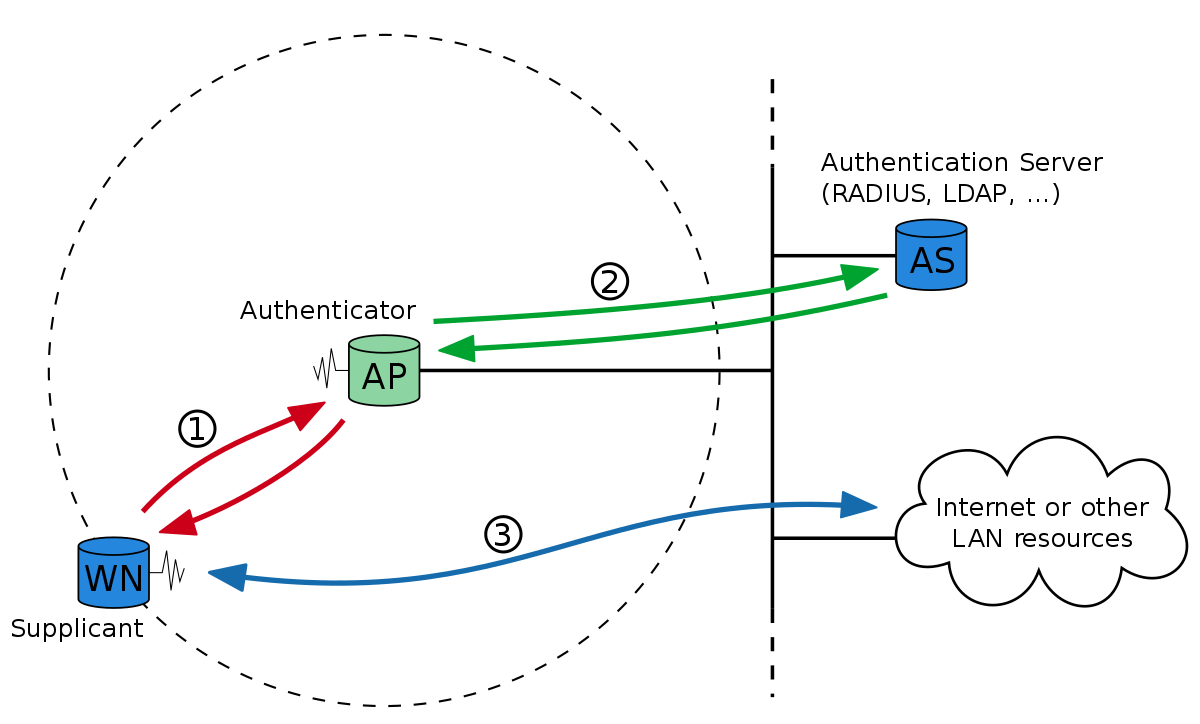

  • Mein Desktop-Rechner ist über Ethernet (802.1X) mit dem Internet verbunden.
    Wohl kaum. Vermutlich mit einem Router. Wie der (Router) ins Internet kommt ist jetzt erst mal egal
    Ethernet sind physikalisch vorhandene Kabel, RJ45. Mit diesen Kabeln kann man nur Computer, Router und Switches (als Otto Normalverbraucher) verbinden.
    Zu 802.1X habe ich folgendes bei Wikipedia gefunden:
    IEEE 802.1X – Wikipedia
    de.wikipedia.org
    Bist du dir da sicher, dass du das einsetzt?
