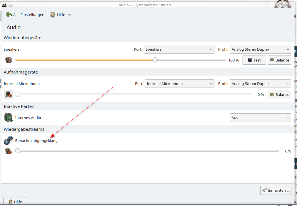

  • Hi,
    ja der Piepton, grauenhaft!
    Ich benutze ein OpenSuse15.4 mit XFCE. Bei mir habe ich diesen Ton mit meinen Lenovo ThinkPad wenn ich in herunter fahren will. Auf welchen Weg ich das mache schein kein Unterschied zu machen. Der Ton ertönt aber auch nur wenn ich das Ladegerät nicht angeschlossen habe.
    Ich habe einfach über Pulse (Lautsprechersymbol) die Systemklänge abgeschaltet. Damit war der Beep weg.
    Das wundert mich aber da unter
    /usr/share/sounds
    in keinen der da in Ordner vorhandenen Sounds ein solcher Piepton vorhanden ist.
