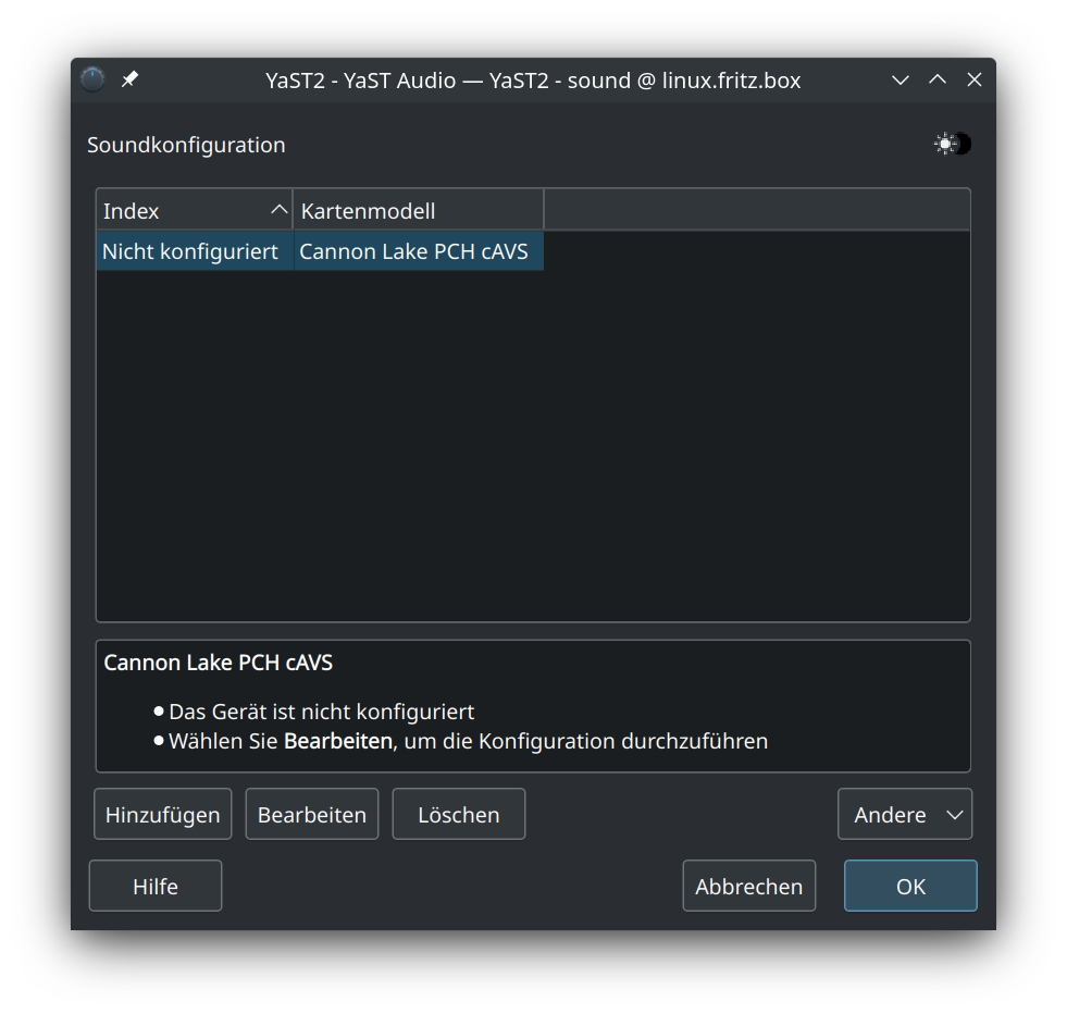

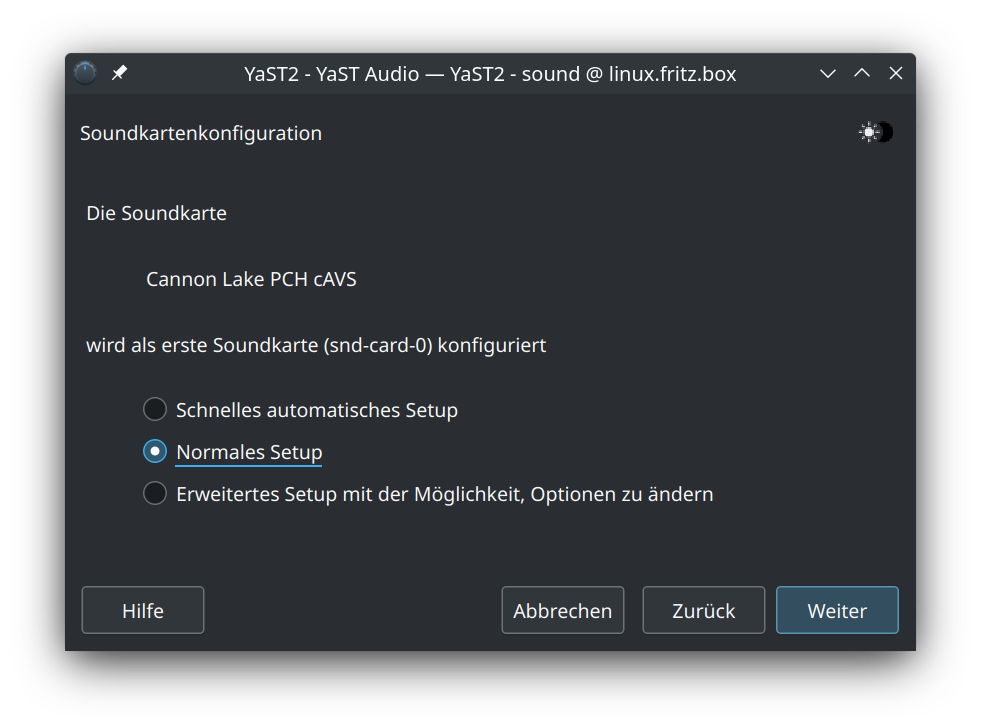

    In den Einstellungen habe ich herausgefunden, dass die verbaute Soundkarte Cannon Lake PCH cAVS als nicht konfiguriert aufgelistet wird.

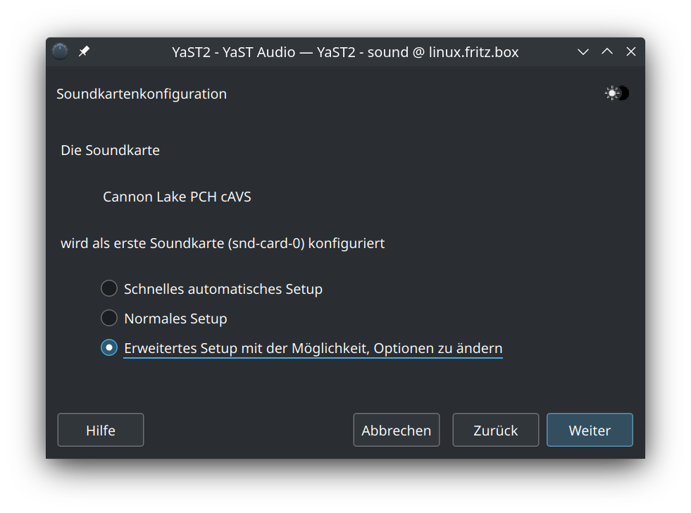

    Also Soundkarte ausgewählt und unten auf "Bearbeiten" geklickt. Es erschien ein Dialogfeld mit 3 möglichen Optionen. Ich wählte die erste Option namens "Schnelles automatisches Setup".
    Nachdem mehrere Sekunden vergangen sind, teilte mir eine Fehlermeldung mit, dass es bei der Installation von Cannon Lake PCH cAVS zu einem Fehler gekommen ist.
    Also zurück und die zweite Option "Normales Setup" ausgewählt.
    Der Rechner war wieder für mehrere Sekunden beschäftigt und auch Option 2 scheiterte mit der gleichen Fehlermeldung.
    Also wieder zurück und Option 3 "Erweitertes Setup mit der Möglichkeit, Optionen zu ändern" ausgewählt.

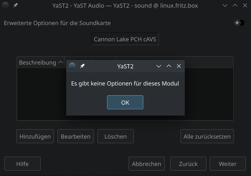

    Nach einem Klick auf "Weiter" kam augenblicklich eine andere Fehlermeldung.

  • Ich habe mal bei meine PCs nachgeschaut:
    1. Laptop: Interne Lautsprecher und Kopfhörer 3,5mm Klinke. (Leap 15.4)
    2. PC als Home-Entertainment: DP direkt am TV angeschlossen und HDMI an der Surround-Anlage. (Tumbleweed)
    3. Schreibtisch-PC: DP am Monitor mit Lautsprechern (Leap 15.4)
    An allen Geräten kommt gute bis sehr gute Klangqualität raus - und:
    nirgendwo habe ich diese Harware unter Yast konfiguriert. Überall not configured.
    Schau mal in den Systemeinstellungen -> Audio nach...

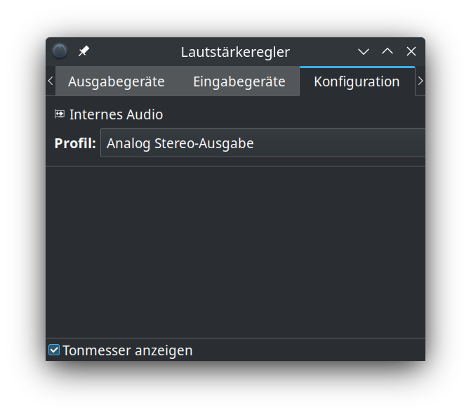

    In der Konfiguration von pavucontrol habe ich alle Profile durchprobiert, aber die Tonprobleme bestehen mit jedem Profil.

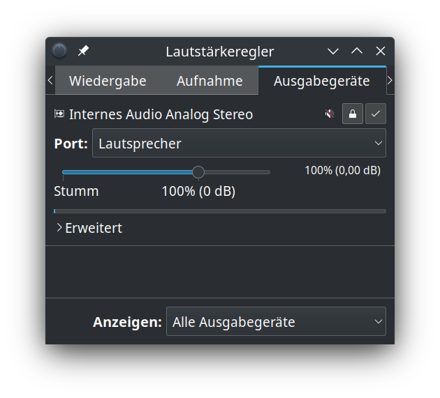

    Der Tab Ausgabegeräte sieht folgendermaßen aus:
