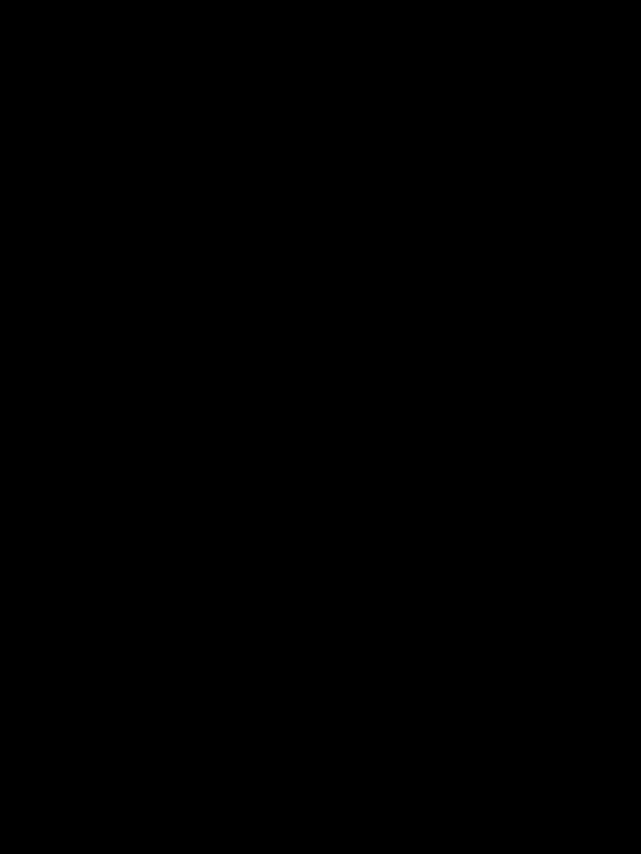

    ich nutze seit längerem Thumbleweed und hatte bisher keine Probleme. Aber nach dem Update auf Kernel 6.3.1 friert der Bootvorgang immer ein. Mit der alten Version 6.2.12 kann ich das System starten. Wenn ich im abgesicherten Modus starte, dann bleibt das System immer bei Starting Switch Root... stehen (siehe Screenshot).

  • So, jetzt nochmal planvoll den Rechner gestartet um vernünftige Logs zu bekommen. Hier das Ergebnis:
    Kurze Suche nach "BUG: unable to handle page fault for address: 0000000000003508" sagt mir, dass es wohl ein Fehler im Kernel ist... Oder doch nicht?...
