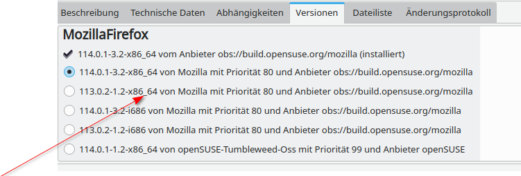

  • wie komme ich zurück auf die vorherige Version?
    Ganz einfach ...
    Yast - Software
    Im Suchfeld Firefox eintragen .... Firefox anklicken ... rechts unten auf Versionen ... ältere Version auswählen und auf übernehmen klicken. Dann die neue Version mittels der rechten Maustaste sperren, damit die beim nächsten Update nicht wieder installiert wird.

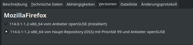

  • Da habe ich schon nachgeschaut, es werden keine älteren Versionen angeboten.
    Für den Inhalt des Beitrages 306594 haftet ausdrücklich der jeweilige Autor: Mircel

  • Ich habe es hingekriegt, danke.
    Jetzt läuft wieder Firefox 113, ist aber keine Dauerlösung!
