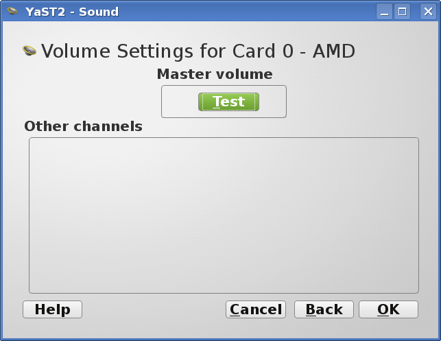

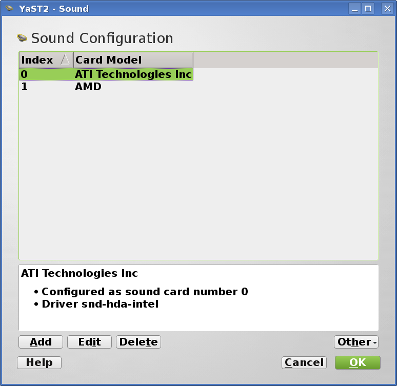

    Jetzt habe ich doch durch Zufall festgestellt, wie das Problem temporär (nach dem nä. Booten ist es wieder da) systemweit umgangen werden kann, d.h. auch KDE-Jingles und amarok gehen dann wieder bis zum Shutdown. Um das permanent zu machen, müsste man halt wissen, was genau im Yast2-Sound-Modul passiert:
    Wenn ich da auf Other -> Volume gehe, gibt es keine Regler und der Test-Ton geht nicht:

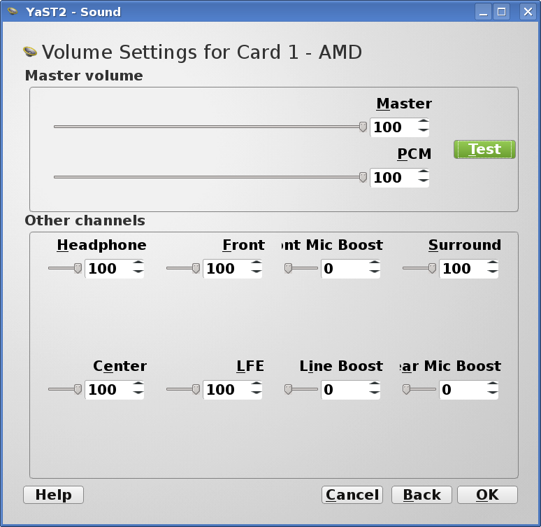

    Mit der Card 1 ist alles OK:

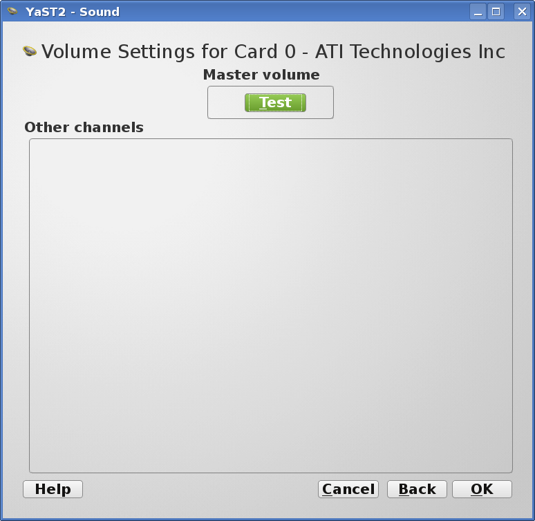

    Jetzt lösche ich die Card 0, die "neue" Card 0 hat aber jetzt auch keine Regler und keinen Test-Ton:
    Trotzdem habe ich jetzt systemweiten Sound bis zum Shutdown!!
    Was ist da los? Kann ich das permanent machen, ohne daß ich nach jedem Booten die Card 0 lösche?
