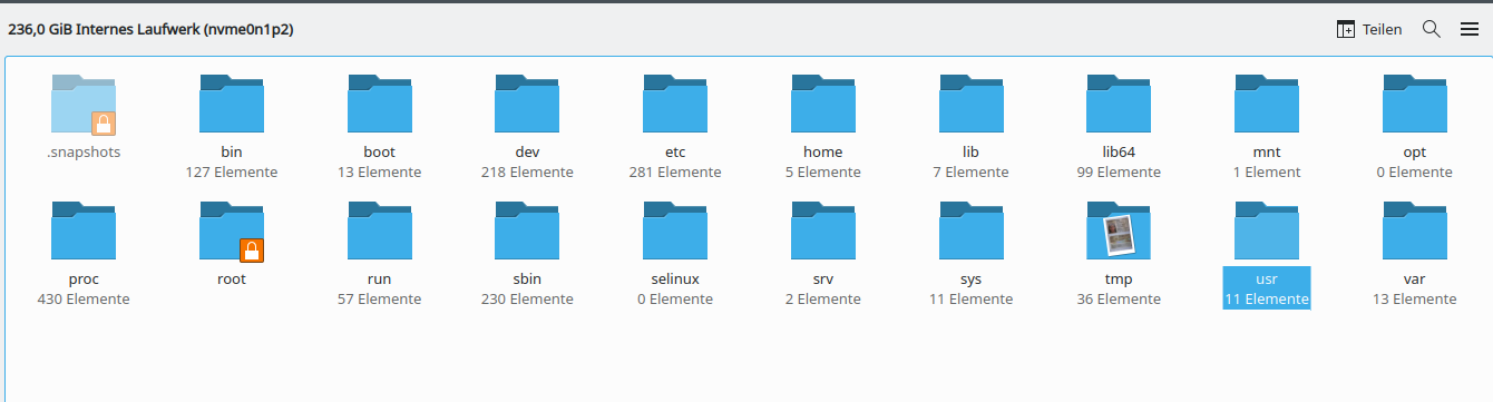

    Kann ich da auch irgendwo noch sehen, welche Version vom openSuse Betriebsysstem da gelaufen ist?
    Für den Inhalt des Beitrages 307046 haftet ausdrücklich der jeweilige Autor: hammu
  • Kann ich da auch irgendwo noch sehen, welche Version vom openSuse Betriebsysstem da gelaufen ist?
    Auf der USB-Platte unter:
    /etc/os-release
    Oder die alten Repos anschauen unter:
    /etc/zypp/repos.d
    Freut mich, dass du es hinbekommen hast...
    Für den Inhalt des Beitrages 307048 haftet ausdrücklich der jeweilige Autor: sterun
  • Auf der USB-Platte unter:
    /etc/os-release
    /etc/zypp/repos.d
    Auf der USB Platte finde ich in /etc unter den 281 Dateien kein os-release. Aber vielleicht war ich gar nicht da drauf wo Du meintest?
    Ich hab wohl etwas falsch verstanden.

  • Du hast "home" gemounted"...
    Die Infos jedoch sind unter "etc" zu finden.
    Das ist das Ergebnis bei meinem neuen Versuch:
    localhost:/home/hgtschudi # mount -o subvol=/@/etc /dev/sda2 /mnt/usb
    mount: /mnt/usb: Falscher Dateisystemtyp, ungültige Optionen, der Superblock von /dev/sda2 ist beschädigt, fehlende Kodierungsseite oder ein anderer Fehler.
    Merkwürdigerweise lässt die FP sich im Dolphin ohne weiteres laden. :-\. Allerdings ist jetzt das /home-Verzeichnis leer. Das heißt, ich habe keine Benutzer mehr zum umkopieren.
    Weißt Du, was da passiert ist?
    Hartmut
