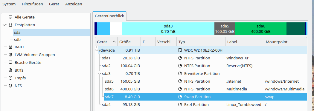

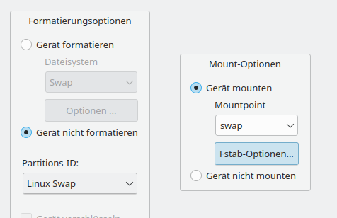

  • Vorübergehend hatte ich parallel zu meinem OpenSuse Tumbleweed noch Linux Mint installiert. Die Swap-Partition sda7 wurde von beiden Systemen benutzt.
    Wegen ansonsten nicht lösbarer Schwierigkeiten mit meinem Windows-Daternsicherungsprogramm (Paragon Festplattenmanager 17, Linux Mint scheint ein spezielles Ext4-Dateisystem zu verwenden, mit dem die PM17 überfordert ist) habe ich Linux-Mint heute heruntergeschmissen und die Swap-Partition neu mit "GParted" formatiert.
    Danach startet mein Tumbleweed nur noch im "Recovery Modus", auch nachdem ich dort mit Hilfe des YAST-Partitionieres die Swap-Partition erneut formatierte und zum Einhängen als "Swap" kennzeichnete.
    Beim normalen Start bleibt der PC in einer Endlos-Schleife hängen ("a start job ist running"), im "Recovery mode" wird dieser na 1'30'' abgebrochen, und mit einem blitzschnell geschossenen Foto erhielt ich folgende Infos:
    "[ Time ] Timed out waiting for device /dev/disk/by-uuid/d1ee22f0-da63-443f-9d71-57fb38f357ef.
    [Depend] Dependency failed for /dev/disk/by-uuid/d1ee22f0-da63-443f-9d71-57fb38f357ef.
    [Depend] Dependency failedfor Swap."
    In der System-Info wird tatsächlich nur der RAM-Arbeitsspeicher angezeigt, und das System ist zeitweise instabil.
    Anscheinend muß man dem System außer mit YAST noch an anderer Stelle sagen, daß es eine Swap-Partition hat und wo sich diese befindet. Kann mir jemand sagen, wo? Stimmt vielleicht trotz Neupartitionien mit YAST die in der fstab hinterlegte UUID (was auch immer das ist) nicht mehr?

  • Hallo zusammen,
    erst einmal die von FE gewünschten informationen - nachdem ich den falschen Swap-Eintrag aus der "fstab" entfernt habe:
    Beide Festplatten haben auch nicht formatierte, freie Bereiche. An den Windows-Betriebssystem-Partitionen sda1 (Windows 7) und sdb1 (Windows XP) soll man nicht so ohne weiteres aus Linux heraus Änderungen vornehmen, daher haben sie keinen Einhängepunkt. Es finden sich keine Nutzdaten darauf, die sind in die übrigen einhängbaren Partitionen ausgelagert.
    Vielen Dank für Deinen Link, Alero. Die dort erwähnten Befehle finden sich auch bei OpenSuse. Falls jetzt keine anderen Hinweise mehr kommen, werde ich das ausprobieren.
    Die Swap-Partition habe ich neu formatiert, da - wie bereits beschriieben - bei der Installation des inzwischen wieder gelöschten Linux-Mint deren Dateisystem so verändert wurde, daß mein Windows-Partitionierungs- und Datensicherungprogramm Paragon Festplattenmanager 17 sie als ungültige Partition markierte und damit Datenwiederherstellung auf der gesamten Festplatte sdb verweigerte. Mein havariertes Windows 7 mußte ich daher auf sda wiederherstellen.
