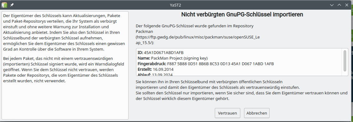

Klick mal ganz frech auf "Vertrauen".
und was ist damit: siehe Zitat:
Reboot tut gut

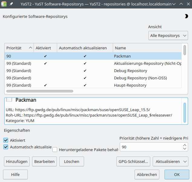

Hartmut, die Repoadresse sollte auch dazu passen ... siehe dein Bild ... hast du auch dieses Repo eingebunden oder ist das eine andere Adresse? Falls nicht, anpassen ...
Reboot tut gut
es kommt immer wieder.
Ich kann das leider nicht erkennen.Ich wüsste auch nicht, wie ich das anpassen sollte. Dazu fehlt mir leider das Verständnis.
Ich gebe mal ein Bild von meinem Repo-verzeichnis. Vielleicht gibt das Dir den nötigen Aufschluss, um mir weiter zu helfen?
Alles anzeigenlocalhost:/home/hgtschudi # zypper lr -d # | Alias | Name | Enabled | GPG Check | Refresh | Priority | Type | URI | Serv-> ---+-----------------------------+---------------------------------------------------------------------------------------------+-----------+-----------------+----------------+-----------+--------+-------------------------------------------------------------------------+------- 1 | openSUSE-Leap-15.5-1 | openSUSE-Leap-15.5-1 | Nein | ---- | ---- | 99 | rpm-md | hd:/?device=/dev/disk/by-id/usb-058f_6387_15012690003179-0:0-part2 | 2 | packman | Packman | Ja | (r ) Ja | Ja | 90 | rpm-md | https://ftp.gwdg.de/pub/linux/misc/packman/suse/openSUSE_Leap_15.5/ | 3 | repo-backports-debug-update | Update repository with updates for openSUSE Leap debuginfo packages from openSUSE Backports | Nein | ---- | ---- | 99 | NONE | http://download.opensuse.org/update/leap/15.5/backports_debug/ | 4 | repo-backports-update | Update repository of openSUSE Backports | Ja | (r ) Ja | Ja | 99 | rpm-md | http://download.opensuse.org/update/leap/15.5/backports/ | 5 | repo-debug | Debug Repository | Nein | ---- | ---- | 99 | NONE | http://download.opensuse.org/debug/distribution/leap/15.5/repo/oss/ | 6 | repo-debug-non-oss | Debug Repository (Non-OSS) | Nein | ---- | ---- | 99 | NONE | http://download.opensuse.org/debug/distribution/leap/15.5/repo/non-oss/ | 7 | repo-debug-update | Update Repository (Debug) | Nein | ---- | ---- | 99 | NONE | http://download.opensuse.org/debug/update/leap/15.5/oss/ | 8 | repo-debug-update-non-oss | Update Repository (Debug, Non-OSS) | Nein | ---- | ---- | 99 | NONE | http://download.opensuse.org/debug/update/leap/15.5/non-oss/ | 9 | repo-non-oss | Non-OSS Repository | Ja | (r ) Ja | Ja | 99 | rpm-md | http://download.opensuse.org/distribution/leap/15.5/repo/non-oss/ | 10 | repo-openh264 | Open H.264 Codec (openSUSE Leap) | Ja | (r ) Ja | Ja | 99 | rpm-md | http://codecs.opensuse.org/openh264/openSUSE_Leap/ | 11 | repo-oss | Haupt-Repository | Ja | (r ) Ja | Ja | 99 | rpm-md | http://download.opensuse.org/distribution/leap/15.5/repo/oss/ | 12 | repo-sle-debug-update | Update repository with debuginfo for updates from SUSE Linux Enterprise 15 | Nein | ---- | ---- | 99 | NONE | http://download.opensuse.org/debug/update/leap/15.5/sle/ | 13 | repo-sle-update | Update repository with updates from SUSE Linux Enterprise 15 | Ja | (r ) Ja | Ja | 99 | rpm-md | http://download.opensuse.org/update/leap/15.5/sle/ | 14 | repo-source | Source Repository | Nein | ---- | ---- | 99 | NONE | http://download.opensuse.org/source/distribution/leap/15.5/repo/oss/ | 15 | repo-update | Hauptaktualisierungs-Repository | Ja | (r ) Ja | Ja | 99 | rpm-md | http://download.opensuse.org/update/leap/15.5/oss | 16 | repo-update-non-oss | Aktualisierungs-Repository (Nicht-Open-Source-Software) | Ja | (r ) Ja | Ja | 99 | rpm-md | http://download.opensuse.org/update/leap/15.5/non-oss/
