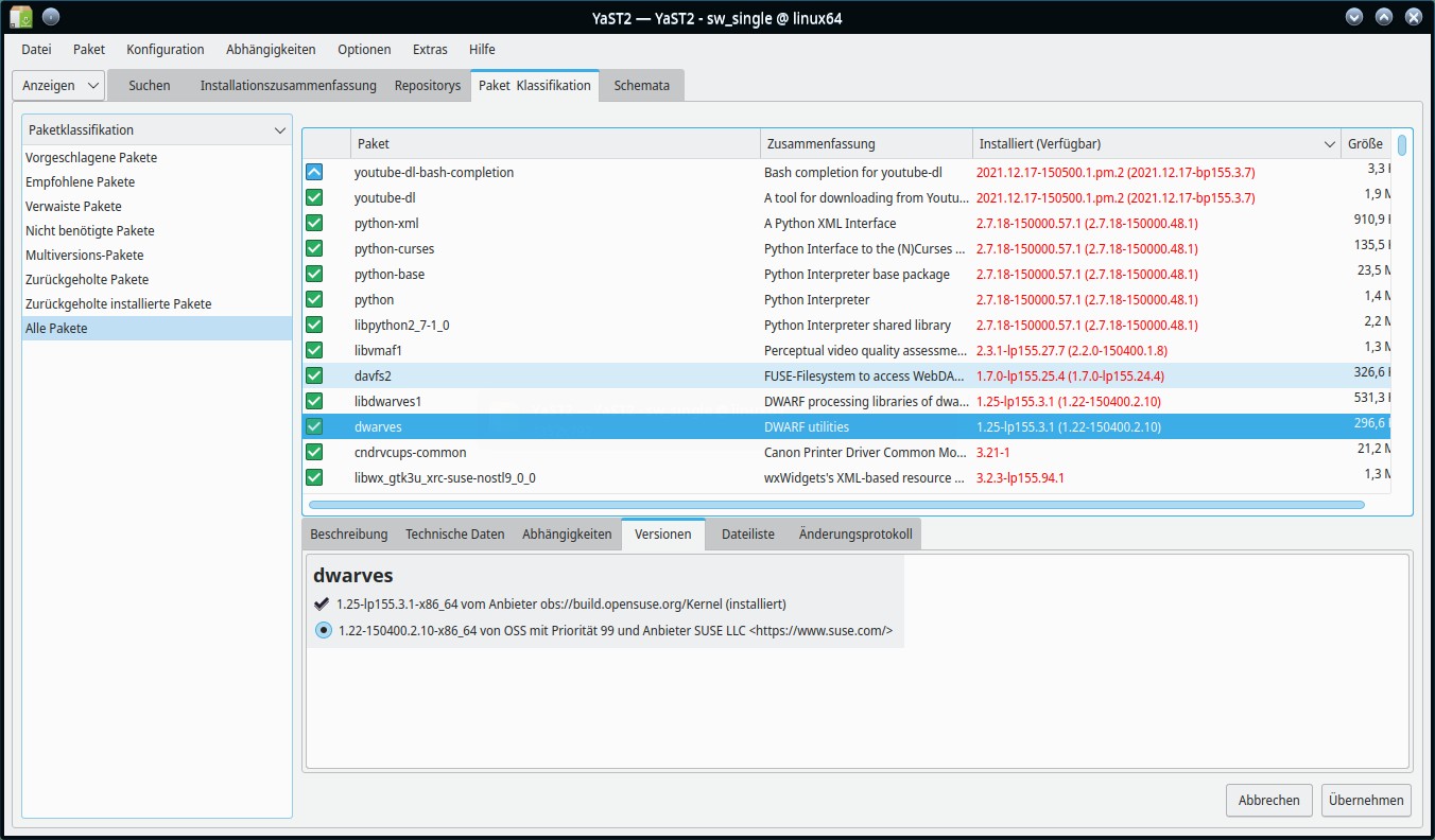

  • Nur als Info:
    Die Liste nehmen und dann in Yast2----Software installieren in das Suche Feld das erste Paket eingeben, unter Versionen schauen ob es ein Paket gibt.
    wenn ja, unbedingt updaten, wenn nein löschen.
    Oder Yast-----Software installieren---Anzeigen----Paket-Klassifikationen---Alle Pakete
    Nun 2 mal auf den Reiter installiert(verfügbar) klicken, kein Doppelklick---unten Reiter Versionen sagt dann mehr aus.
    Und schon werden in Farbe rot angezeigt:
    1. Paket, die es in keinem Repo mehr gibt, aber installiert sind.
    bzw
    2. des öfteren bei Packman:
    Pakete die von Packman-Repo in einer höheren Versionnummer installiert sind, nun aber in einer kleineren Verisonsnummer im Packman Repo vorhanden sind.
    Zu 1 diese löschen (Vorsicht bei selber installierten Paketen für Drucker usw.)
    zu 2 unbedingt aktualisieren

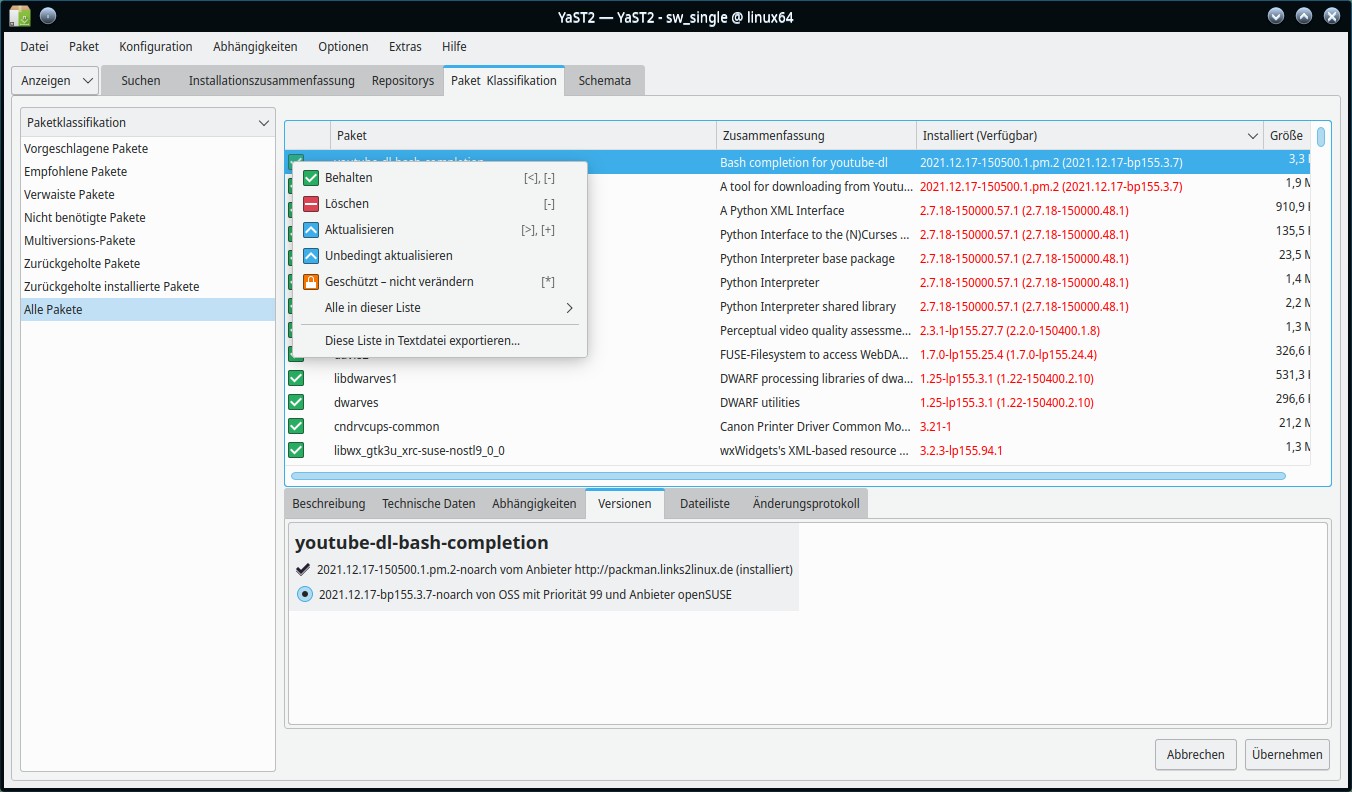

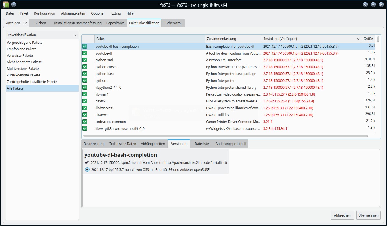

    Bei mir:
    youtube-dl-bash-completion ist von Packman installiert, gibt es aber im Packman Repo nicht mehr sondern nur noch im OSS Repo (siehe Versionen)
    Rechtsklick auf den kleinen grünen Haken-----unbedingt aktualisieren:
    Un dann dauert es etwa und es erscheint dann der blaue Pfeil ......
    Oder dwarfes ist installiert aus einem nicht mehr vorhandenen Repo, aber in einem anderen Repo vorhanden.
    Ebenfalls unbedingt aktualisieren.

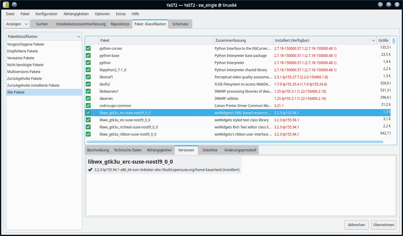

    Jetzt
    libwx_gtk3u_xrc-suse-nostl9_0_0
    Ist in keinem aktiven Repo mehr vorhanden, also löschen.
