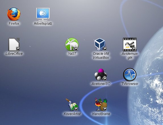

  • Bei mir funktioniert das.
    Hab mal einen Screenshot angehängt.
    Ich hab die Einstellungen wie im vorherigen Post geändert und dann die Symbole angeordnet.
    Danach habe ich mich ab und wieder angemeldet.
