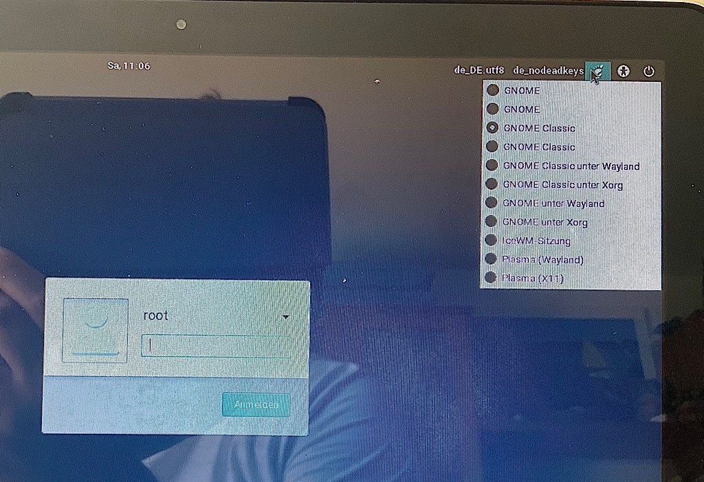

    Mir ist außerdem aufgefallen, dass in lightdm mehrere Angaben doppelt aufgeführt werden (2x Gnome, …). Vgl. Screenshot anbei. Handelt es sich dabei um eine fehlerhafte Installation?
