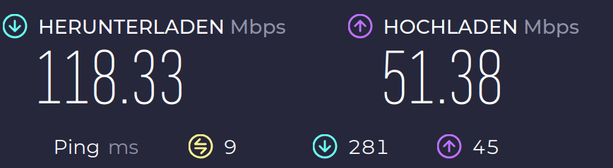

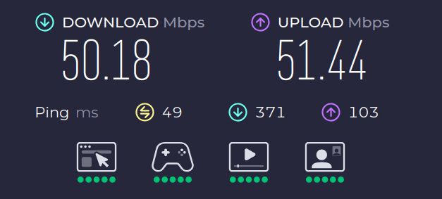

Ich habe eine (fast) neues Asus Zenbook mit OpenSuSE Tumbleweed installert und festgestellt, dass das WLan unter Tumbleweed auf der gleichen Hardware nur den halben Durchsatz bringt wie wenn ich ein Live-Ubuntu laufen lasse. Mein Android Tablet von Nokia bringt den gleichen (hohen) Durchsatz wie Ubuntu. Hier die Messung (Ookla Speedtest), zuerst von Ubuntu, dann von OpenSuSE:
