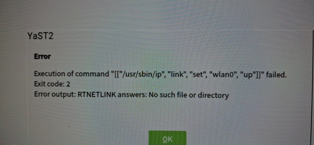

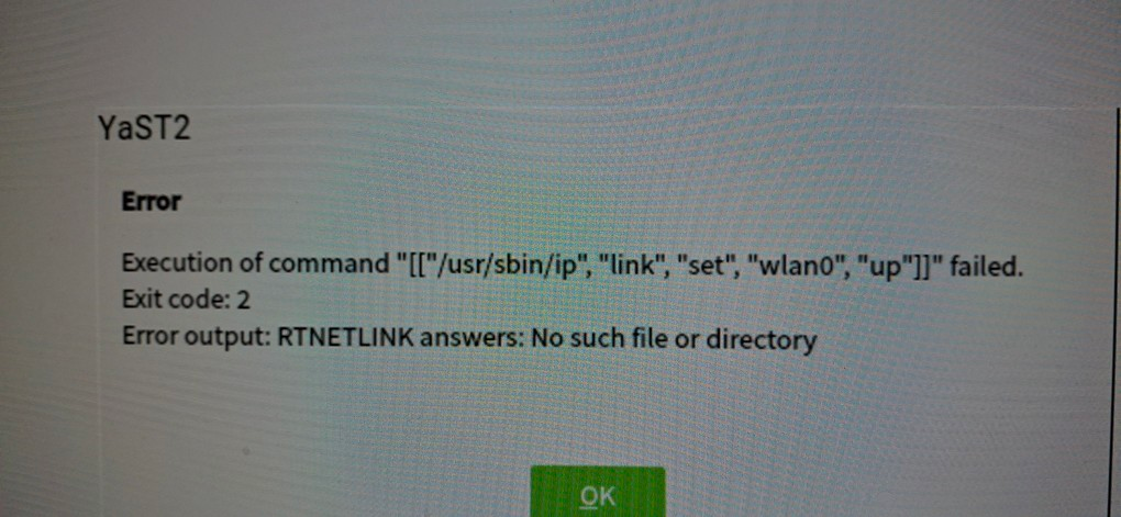

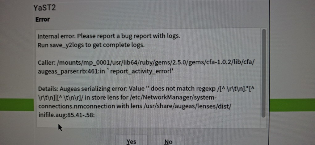

  • Also - Bootstick erstellt wie seit gefühlt 10 Jahren mit openSUSE Imageswriter.
    openSUSE-Leap-15.6-DVD-x86_64-Media.iso (Vollständige Version) - habe ich geholt und damit auch die Installation vorgenommen - Fazit selber Fehler.
    Das irritiert mich alles, denn solch einen Fehler hatte ich noch nie.
    Nächster Step -
    Test with rasperry Imager --> failed selber Fehler bei WLAN config
    Test Trumbleweed, --> open
    Test Network eth0 only --> test okay,
    So, wo liegt der Fehler bei der Installation --> WLAN config (s. Bilder)

  • So, das ist natürlich alles andere als befriedigend. Ich habe nun die Installation mit dem Netzwerk - eth0 - durchgeführt kein Fehler und anschließende über den Netzworkmanager das WLAN konfiguriert - alles oky.
    Ich werde mich aber nach sehr vielen Jahren langsam von SUSE verabschieden und zu Debian übergehen.
