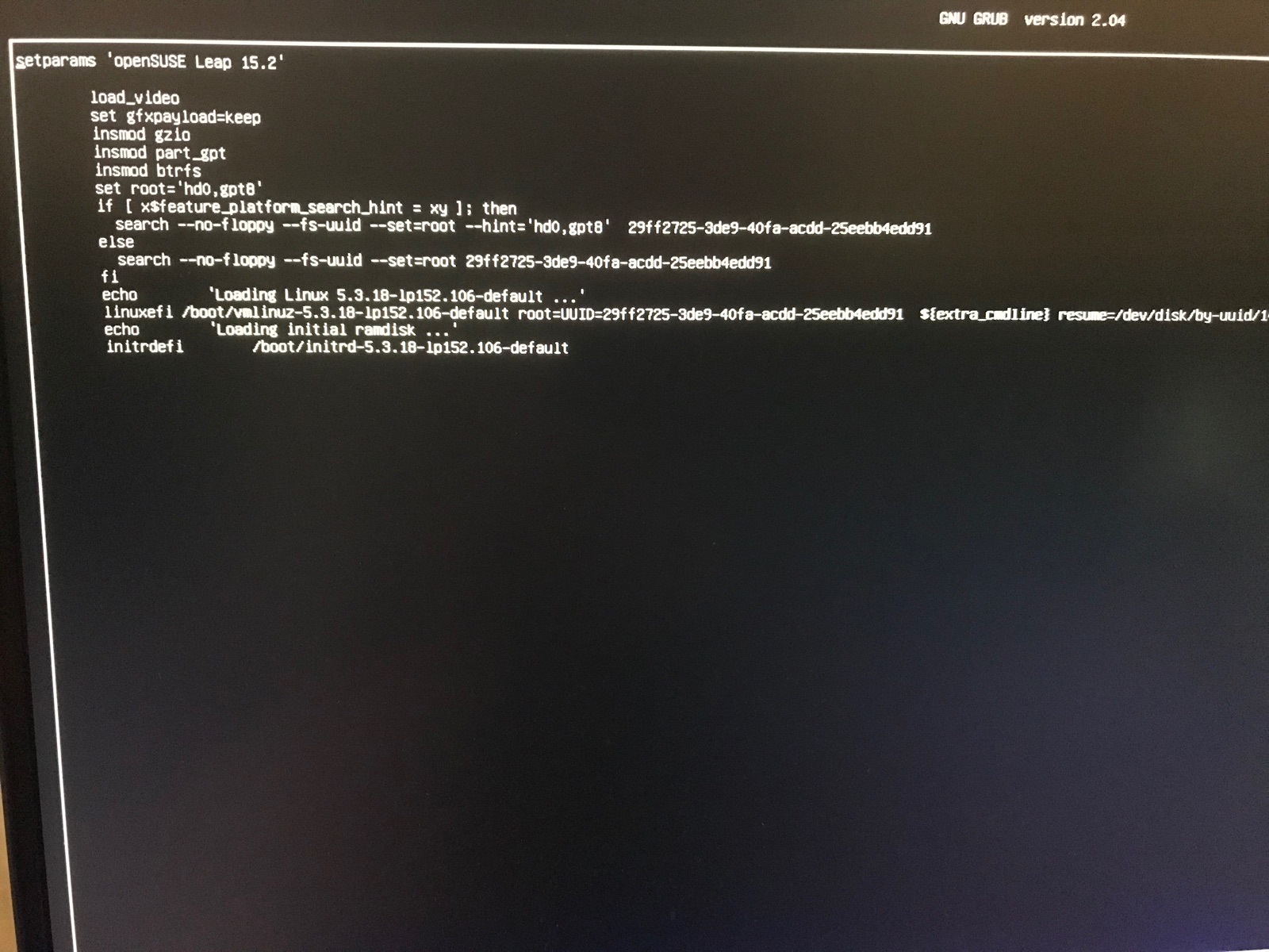

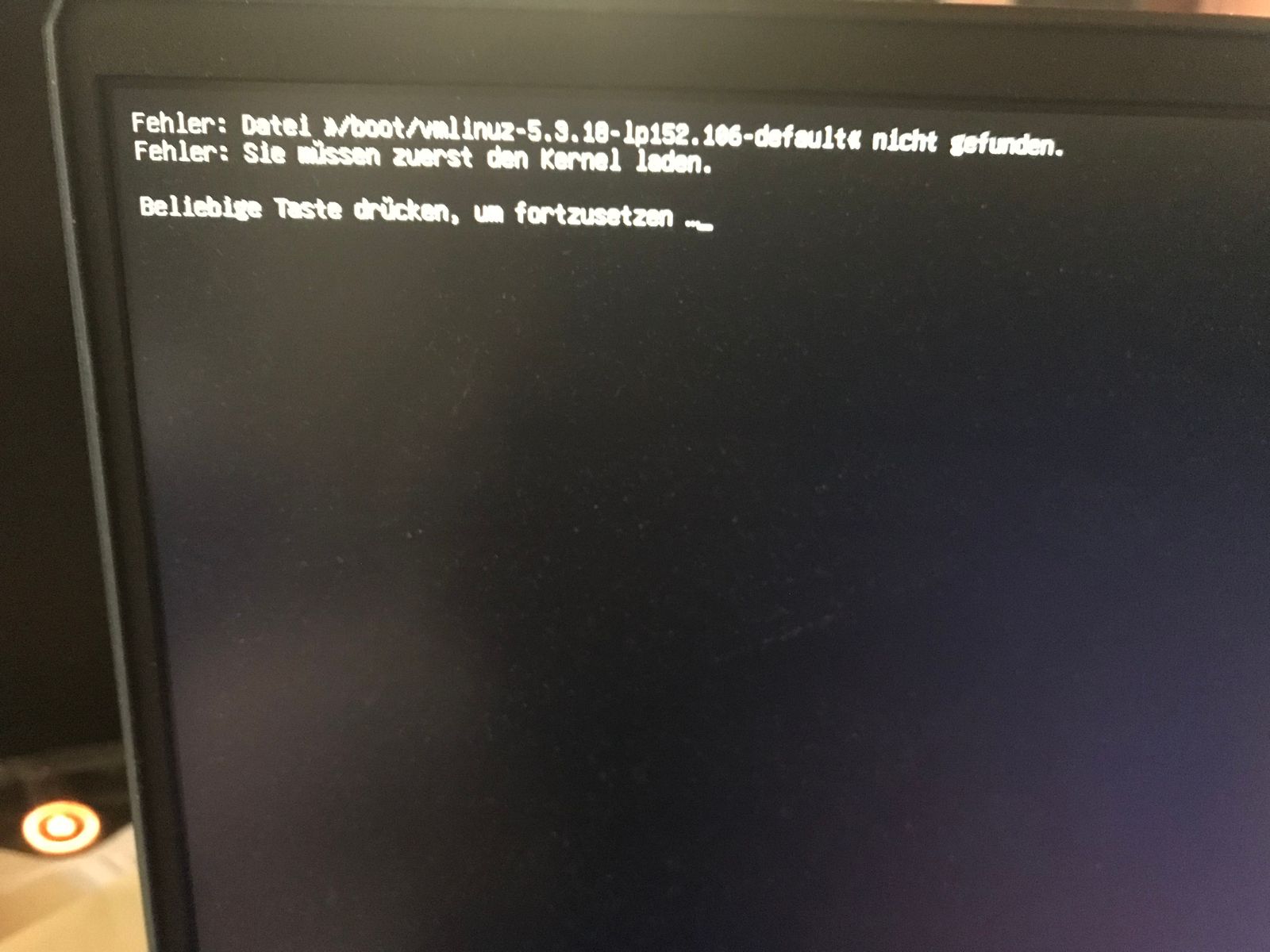

  • Hallo zusammen,
    nach einem Update meines Ubuntu's 22.04 war im Grub der Eintrag für openSUSE Leap 15.2 nicht mehr da. Konnte ich mit sudo update-grub reparieren.
    Nuir, seit neuestem kann ich openSUSE nicht mehr booten (s. Anlage)
    Auf der SUSE-Partition ist der Ordner aber vorhanden:
    Wie kann ich mein SUSE wieder reparieren?
    Neben Ubuntu und SUSE habe ich noch 2x Win 10 Pro drauf auf der NVMe SSD.
    Lieben Dank
    Heiko
  • grub sucht den kernel in /boot und nicht in /media/heiko/openSUSE/boot
    Oder sehe ich das falsch?

  • Hat das eigentlich schon mal funktioniert, sprich, hast du Leap über das Grubmenü von Ubuntu starten können?
    Unabhängig von der Frage, der Befehl für os-prober lautet in Ubuntu
    sudo os-prober
    Alternativ kannst du ja mal, immer vorausgesetzt, dass die UUIDs stimmen (schau auch auf die Efi-Partition), via chroot ins Suse-System einloggen und dann Grub neu installieren → chroot → ist zwar für Livesysteme geschrieben, geht aber auch von einem installierten System aus.

  • Also manuell an irgendeiner UUID habe ich nichts geändert.
    Dann glaube ich nicht, dass du nach dem Umzug schon mal von Leap 15.2 booten konntest.
    Du müsstest in der grub.cfg die Einträge, die zum Starten von Leap führen, überprüfen und die root=UUID=... gegebenenfalls anpassen. Das ist allerdings bei einem btrfs Filesystem etwas tricky.

  • Moin.
    Habe sudo os-prober und update-grub ausgeführt. Und über Grub Customizer habe ich jetzt im Grub an 1. Stelle einen neuen Eintrag mit SUSE erhalten. Wenn ich den auswähle, bekomme ich trotzdem die gleiche Fehlermeldung.
    Nach dem neuen Eintrag zu urteilen, muß er ja das SUSE gefunden haben. Verstehe nicht warum er das dann nicht booten kann.
