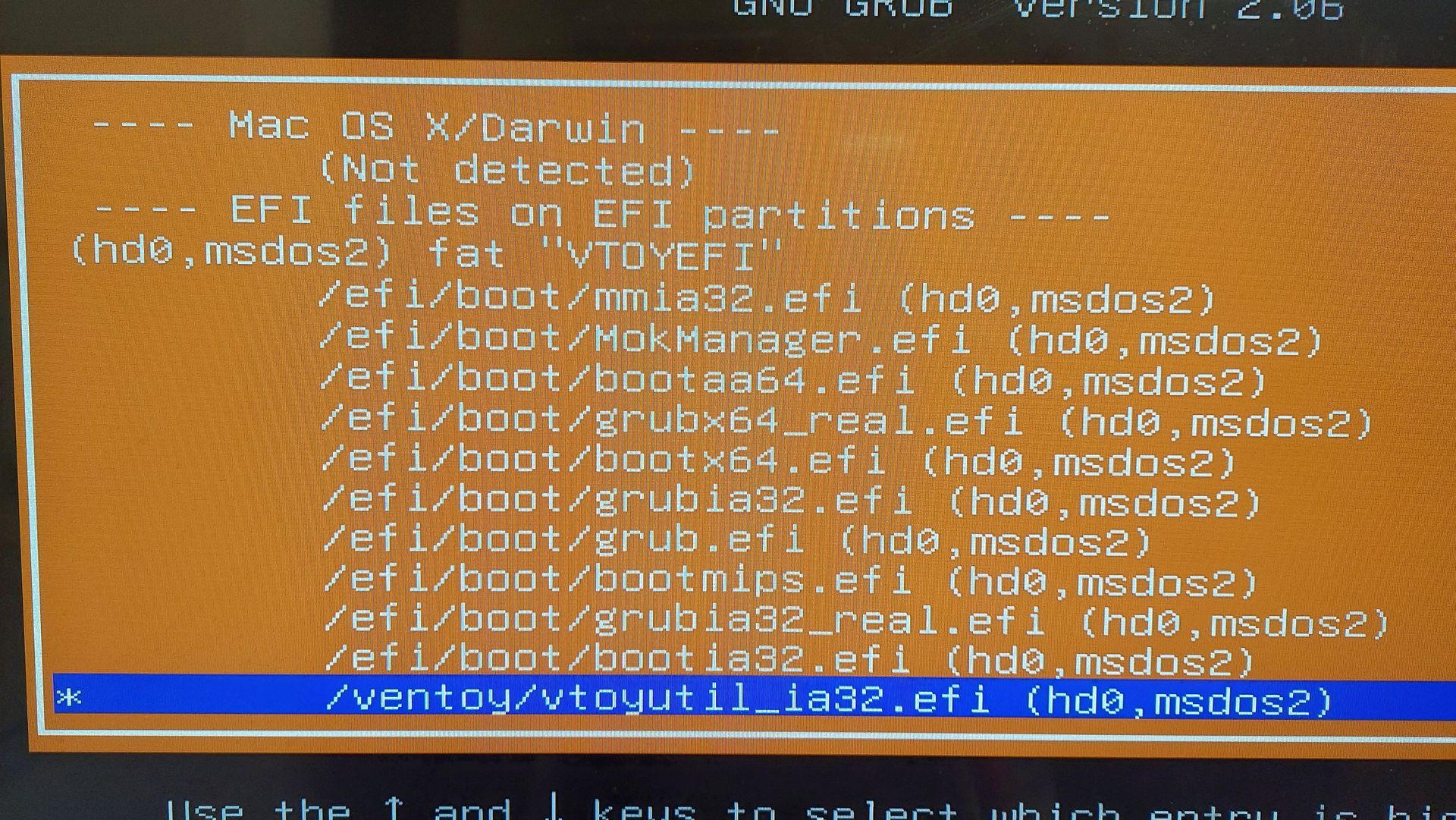

  • Konnte
     supergrub2-classic-2.06s4-x86_64_efi-CD.iso
    mit ventoy ohne CSM starten.
    Dann
    detect and show boot methods
    ausgewählt.
    Folgendes Bild:
    Was dann auswählen?
    OpenSUSE Tumbleweed
