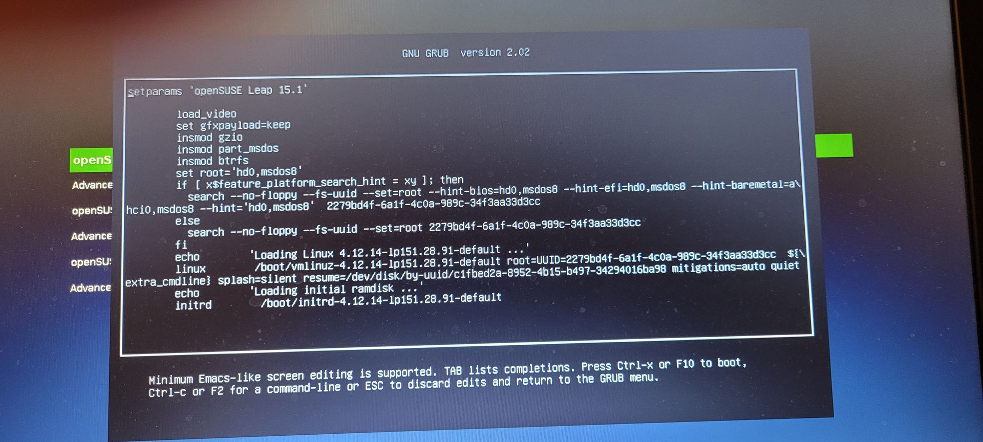

    Ich habe mich so lange um das Updaten bzw. Neu-Installation gedrückt, dass ich mein root Passwort vergessen habe. Google und auch das Forum hier habe ich durchforstet, aber sämtlich Tutorials (mounten, ro durch rw überschreiben etc.) haben nicht funktioniert. Die Installationsdvd brennen, um im recovery modus zu starten, konnte ich nicht, weil entweder kein Laufwerk auf der Windows-Maschine, und Linux-Maschine zu altersschwach. Ab USB Stick iso Datei starten ging jedenfalls nicht, beide PCs sind beim Versuch gescheitert.
    Genaueres zu meinen Versuchen:
    - Alle Tutorials sagen, man soll beim Neustart auf die GRUB Seite warten und dort e tippen. Dann Linux Zeile suchen.
    a) am Ende Leerschlag und (weiss nicht mehr was genau) tippen hat nicht geklappt
    b) rescue=1 tippen (mit und ohne Leerschlag) hat auch nicht geklappt
    c) Kernelzeile finden hat nicht geklappt, weil das Wort Kernel nirgend vorkommt
    d) bei der Zeile, die mit Linux beginnt, das "ro" suchen und - salopp gesagt - mit rw überschreiben, hat auch nicht geklappt, weil ich kein "ro" finde.

    Screenshot der GRUB Seite folgt
  • Ja, genau auf dem Link war ich auch. Single user ging nicht, von externer dvd im recovery modus starten versuche ich, sobald das Brennerproblem gelöst ist, INIT ging auch nicht. In einem anderen Post ist die INIT Variante - ebenfalls englisch - noch etwas detaillierter beschrieben, aber sie hat genauso wenig funktioniert wie die ähnliche rescue=1 Veriante.
