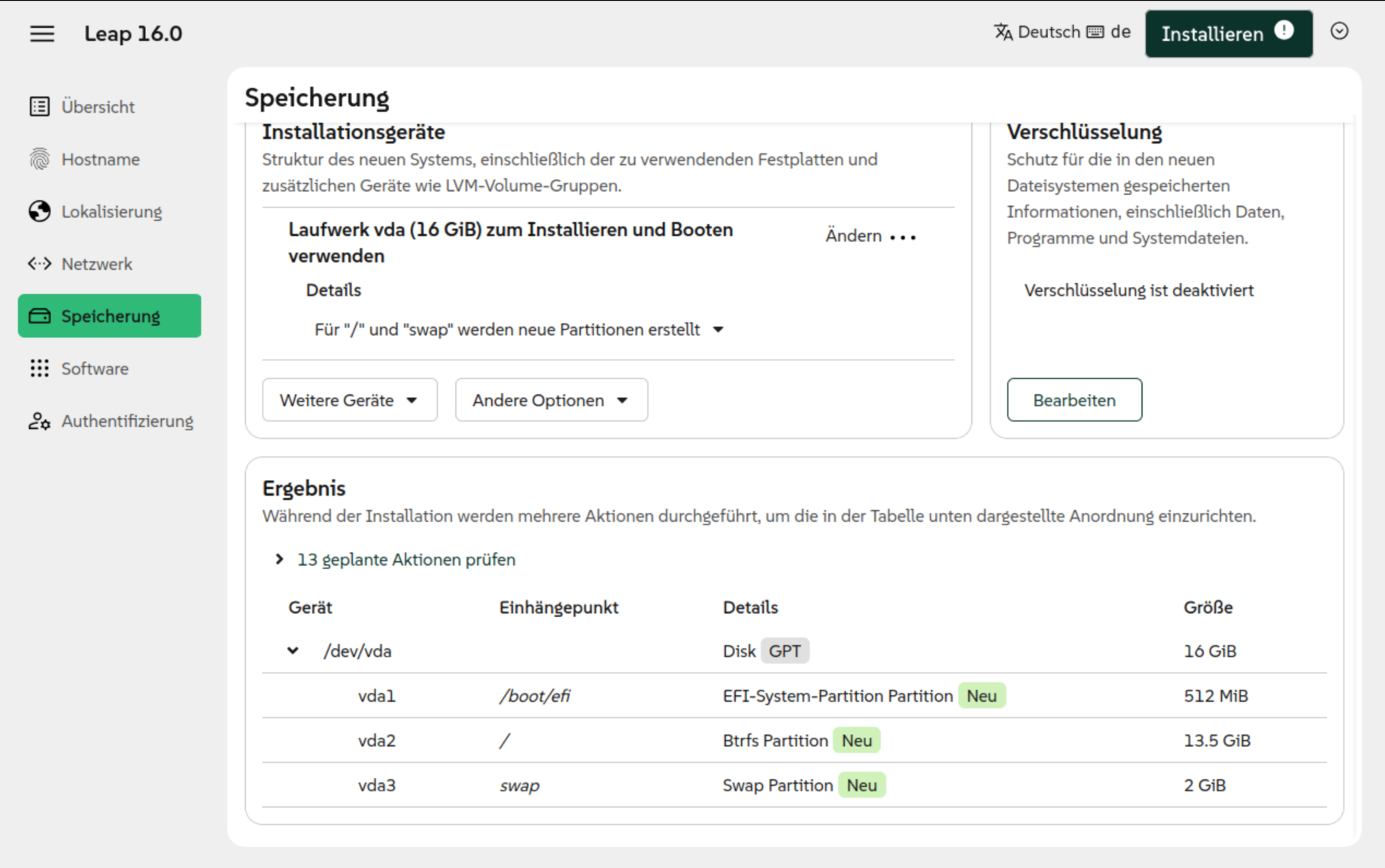

    1. Wenn ich das auf meinem Produktivsystem installiere, an welcher Stelle sage ich dem Installer, dass er die vorhandenen Partitionen (/ und /home mit ext4) gefälligst übernehmen soll - OHNE /home zu löschen?

  • DIe startzeit für grub wird in der /etc/default/grub eingestellt. Danach ein
    # grub2-mkconfig -o /boot/grub2/grub.cfg
    Das mit dem neuen Installer ist verzwickt. Da hab ich auch lange gesucht.
    Hier auf Ändern, die anderen Partitionen entfernen und dann auswählen.
    https://www.opensuse-forum.de/wcf/attachment/17422-opensuse-png/
    Aber vorsicht: Ob das zu 100% funktioniert, bin ich mir nicht sicher. Ich hab es am Ende manuell gemacht und ein Backup so hingeschoben wie ich es gebraucht habe.

  • 1. Wenn ich das auf meinem Produktivsystem installiere, an welcher Stelle sage ich dem Installer, dass er die vorhandenen Partitionen (/ und /home mit ext4) gefälligst übernehmen soll - OHNE /home zu löschen?
    Falls du nicht migrieren, sondern neu Installieren willst, dann geht es so:
    Ich gehe davon aus, dass du im Agama-Installer den Menüpunkt --> Speicherung aufgerufen hast.
    Dann auf die Zeile --> Der gesamte Inhalt wird gelöscht klicken und --> Custom (unten) auswählen.
    Jetzt siehst du die Partitionierung (wie beim früheren Expertenmodus) und änderst alles von Delete auf Do not modify !
    Nach dem Akzeptieren kannst dann (wieder oben) eine vorhandene Partition als neue / zuweisen und das gewünschte Filesystem auswählen.
    Genauso kannst du dort die vorhandenen /home und /swap Partitionen einhängen.
    Das war es schon.
    Falls man einmal den Überblick verlieren sollte und den Exit-Knopf nicht finden kann (den gibt es nicht), so muss man mit Strg+Alt+F1 in eine Konsole wechseln, sich als root anmelden (password für root wird angezeigt) und mit reboot oder poweroff das Drama beenden.
    Ansonsten bleibt nur, das Gerät hart auszuschalten.
