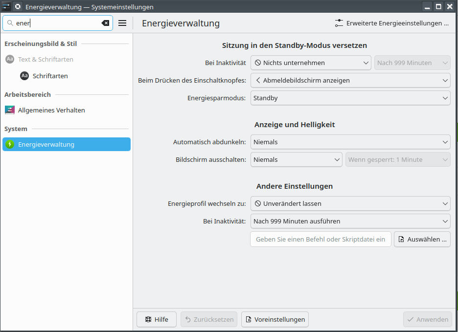

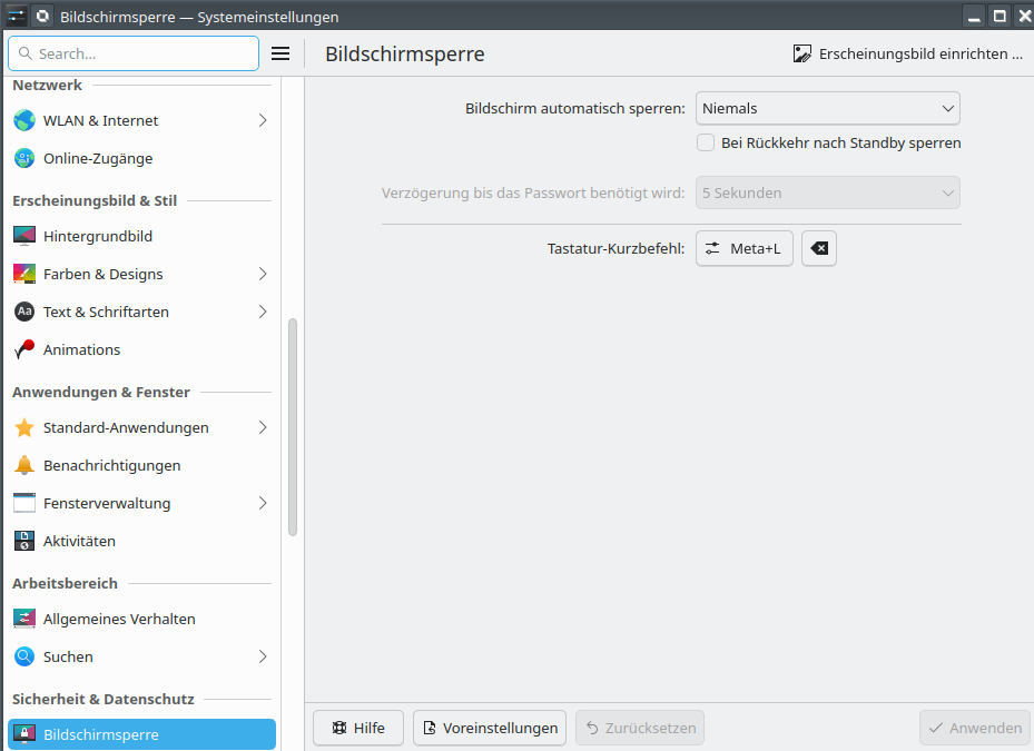

  • Entweder hat der deneb sich unklar ausgedrückt, oder ihr habt etwas noch nicht verstanden. Wie sollen irgendwelche Systemeinstellungen greifen, wenn das System noch gar nicht läuft, weil sich der User noch GAR NICHT EINGELOGGT HAT???

  • Wie sollen irgendwelche Systemeinstellungen greifen, wenn das System noch gar nicht läuft, weil sich der User noch GAR NICHT EINGELOGGT HAT???
    Tja, das ist einleuchtend.
    Ich gebe zu, dass meine Formulierung nicht sehr geschickt war, obwohl ich mir längere Zeit Gedanken darüber gemacht habe. Kürzere Sätze wären vielleicht verständlicher gewesen.
