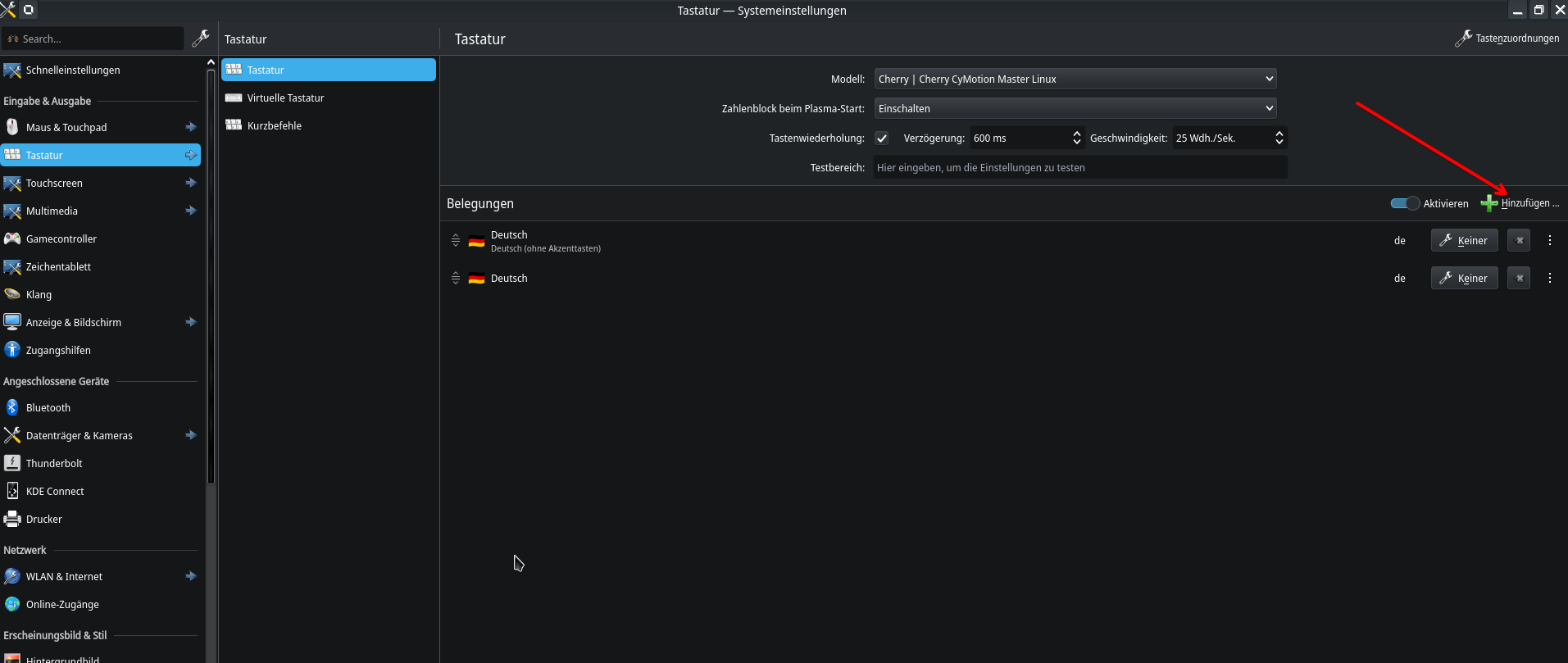

    Sprache hinzugefügt in den Systemeinstellungen des Users:
    Workaround
    Vorher den Button links von dem hinzufügen Butten klicken , einfach 2 Sprachen hinzufügen und anwenden.
    Die oberste Ausführung wird genommen.
