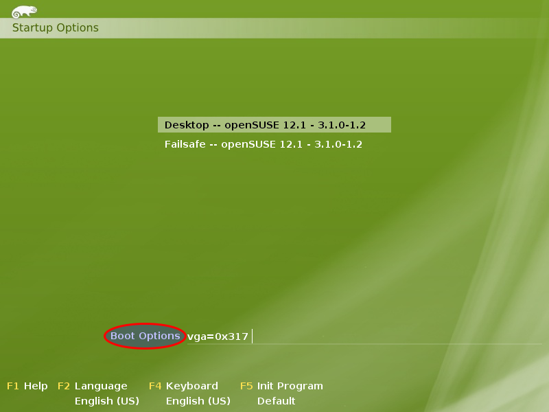

    Mal probiert den Rechner mit Bootoption
    nomodeset
    zu starten?
    Wo muss ich die Bootoption denn eintragen?

  • Siehst Du im Anhang. Einfach in die Eingabezeile eintippen. Den Parameter nomodeset musst Du da durch Leerzeichen getrennt von möglichen anderen Parametern angeben.
    Edit : Ich hab mal den Screenshot durch einen des tatsächlichen Bootmenüs ausgetauscht.
  • HI Trekkie,
    bei mir stand vorher vga=0x345
    Haben nun zweimal neu gestartet.
    Einmal mit nomodeset als zusätzlichen Parameter getrennt (Leerzeichen) hinter vga=0x345
    Und einmal habe ich das vga=0x345 gelöscht und nur nomodeset eingegeben.
    Beide Versuche führten zum gleichen Ergebnis, mit der Ausnahme das ich bei NUR nomodeset keine Fehlermeldung über nicht gefundene Grafikeinstellungen erhalte dafür jedoch eine über powernow K8 und einen Firmwarebug "no compatible ACPI_PSS objects found, try again with latest bios".
