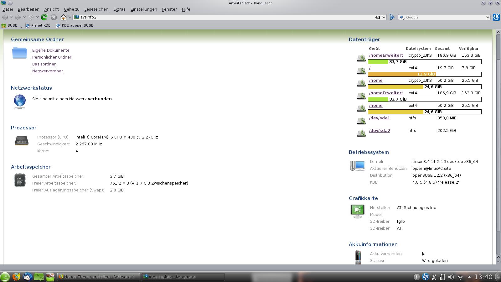

fglrx läuft, daher alle Pakete aus dem vlc-Repo umstellen auf das Packman-Repo, siehe Beitrag #5 von Trekkie00

habe es auf #9 umgestellt. Nun wurde einiges aktualisiert. Ich werde mal neustarten und es dann nochmal versuchen. Danke schonmal von mir.
Hatte vorhin nicht dran gedacht, dass durch die Entfernung des VLC Repositories die Nummerierung der Repositories geändert wird. Man hätte also beim ersten Versuch besser erst das zypper dup --from gemacht und dann das VLC Repository entfernt.
Aber nun stimmt das ja. -
Alles anzeigenSo. Die Repositorys sind aufgeräumt und Prioritäten eingestellt. bjoern@linuxPC:/etc> zypper lr -uP # | Alias | Name | Aktiviert | Aktualisieren | Priorität | URI ---+--------------------------------+-------------------------------------+-----------+---------------+-----------+------------------------------------------------------------------------- 10 | packman.inode.at-suse | Packman Repository | Ja | Ja | 20 | http://packman.inode.at/suse/12.2/ 4 | Packman2 | Packman2 | Ja | Ja | 30 | http://mirror.geht-schon.de/packman.links2linux.de/suse/12.2 1 | AMD/ATI-FGLRX | AMD/ATI-FGLRX | Ja | Ja | 60 | http://geeko.ioda.net/mirror/amd-fglrx/openSUSE_12.2/ 5 | download.opensuse.org-packages | openSUSE BuildService - Java-Pakete | Ja | Ja | 60 | http://download.opensuse.org/repositories/Java:/packages/openSUSE_12.2/ 6 | hp | hp | Ja | Ja | 60 | ftp://ftp.gwdg.de/pub/opensuse/distribution/12.2/repo/oss 9 | oracle | oracle | Ja | Ja | 60 | http://download.virtualbox.org/virtualbox/rpm/opensuse/11.4 12 | repo-update | openSUSE-12.2-Update | Ja | Ja | 70 | http://download.opensuse.org/update/12.2/ 13 | repo-update-non-oss | openSUSE-12.2-Update-Non-Oss | Ja | Ja | 70 | http://download.opensuse.org/update/12.2-non-oss/ 2 | KDE:Extra | KDE:Extra | Ja | Ja | 80 | http://download.opensuse.org/repositories/KDE:/Extra/openSUSE_12.2/ 3 | KDE_4.9_Core | KDE 4.9 Core | Ja | Ja | 99 | http://download.opensuse.org/repositories/KDE:/Release:/49/openSUSE_12.1 7 | openSUSE:12.2 | openSUSE:12.2 | Ja | Ja | 99 | http://download.opensuse.org/distribution/12.2/repo/oss/ 8 | openSUSE:12.2:NonFree | openSUSE:12.2:NonFree | Ja | Ja | 99 | http://download.opensuse.org/distribution/12.2/repo/non-oss/ 11 | repo-source | openSUSE-12.2-Source | Nein | Ja | 99 | http://download.opensuse.org/source/distribution/12.2/repo/oss/ -
Im xbmc funktioniert alles super. Scheint ein Browserproblem zu sein.
