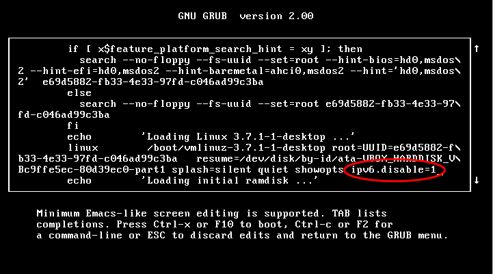

  • ipv6 ist auch etwas, was ich im Verdacht habe.
    Deaktiviere mal testweise ipv6, indem Du mit dem Bootparameter
    ipv6.disable=1
    beim Booten dieses ausschaltest.
    Die Vorgehensweise wird in folgenden Link in Post #6 für nomodeset beschrieben, funktioniert aber analog mit ipv6.disable=1.
    Bootparameter nomodeset in grub2
    Sollte dieses das Problem beheben, musst Du das noch fix in Deinen Bootloader über
    yast -> Bootloader
    eintragen.
