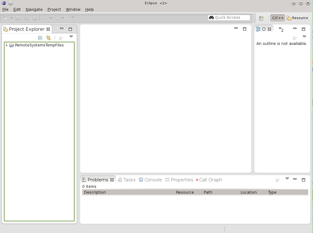

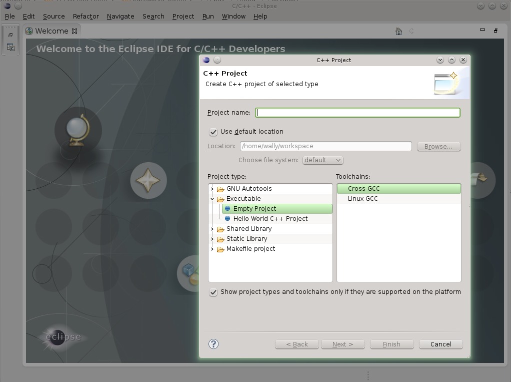

  • Welchen Download von Downloadseite Eclipse hast Du heruntergeladen?
    Ich habe gerade mal testweise eclipse-cpp-juno-SR2-linux-gtk-x86_64.tar.gz heruntergeladen und getestet. Das funktioniert hier mit openjdk unter openSUSE 12.3 ohne Probleme.
    zypper se -si openjdk
    Installierte Pakete lesen ...
    S | Name               | Typ   | Version       | Arch   | Repository
    i | java-1_7_0-openjdk | Paket | 1.7.0.6-8.8.1 | x86_64 | openSUSE-12.3-Update
    Edit : Ich habe gerade auch mal noch eclipse-java-juno-SR2-linux-gtk-x86_64.tar.gz getestet. Auch das funktioniert.
