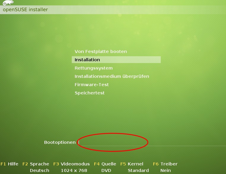

mit <ESC> bzw mit nomodeset hab ichs noch nicht versucht, wo kann ich das einstellen?

Willst Du die onboard Karte nehmen, müsste man zuerst wissen, was da überhaupt werkelt.Wo Du den Parameter
bei der Installation eintragen musst, siehst Du im Screenshot im Anhang.Mit <ESC> meinte ich, dass Du bei der Ladestandsanzeige einfach die Taste drücken sollst (bei mir auf der Tastatur in der obersten Reihe ganz links).

Dort loggt der Kernel, alles, was er zu loggen hat (und später -je nach Konfiguration- evtl. in irgendwelchen log-Files auftaucht.Wenn du mit eingelegtem Installatationsmedium bootest, kannst du beim ersten Menu (Medienüberprüfung, Speichertest, Installation und dergleichen MEnupunkte) einfach
nomodeset
tippen.
Das erscheint dann in der Kernelbootzeile und weist den kernel an, eben keine ModeSetting selbst zu machen.Es liegt mit 96% Wahrscheinlichkeit an den Treibern für die Graphikkarte.

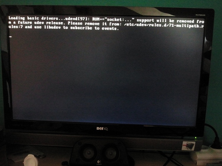

Die Installation mit nomodeset funktioniert auch nicht, nach Drücken von <Esc> kommt beide Male der angehängte Bildschirm.

Bei <Strg>+<Alt>+<F10> kommt derselbe bildschirm wie bei <Esc>.
