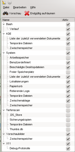

Mit dieser bleachbit-Einstellung bekomme ich 270 MB wieder.
Als ich es zuletzt ausgeführt hatte, hatte ich allerdings "Lokalisierungen" nicht aktiviert gehabt.
Das wird wahrscheinlich das meiste gewesen sein.Ich habe jetzt jedenfalls mal den Linux-Experten bei uns auf Arbeit konsultiert und habe mit ihm mal alles neu partitioniert.
