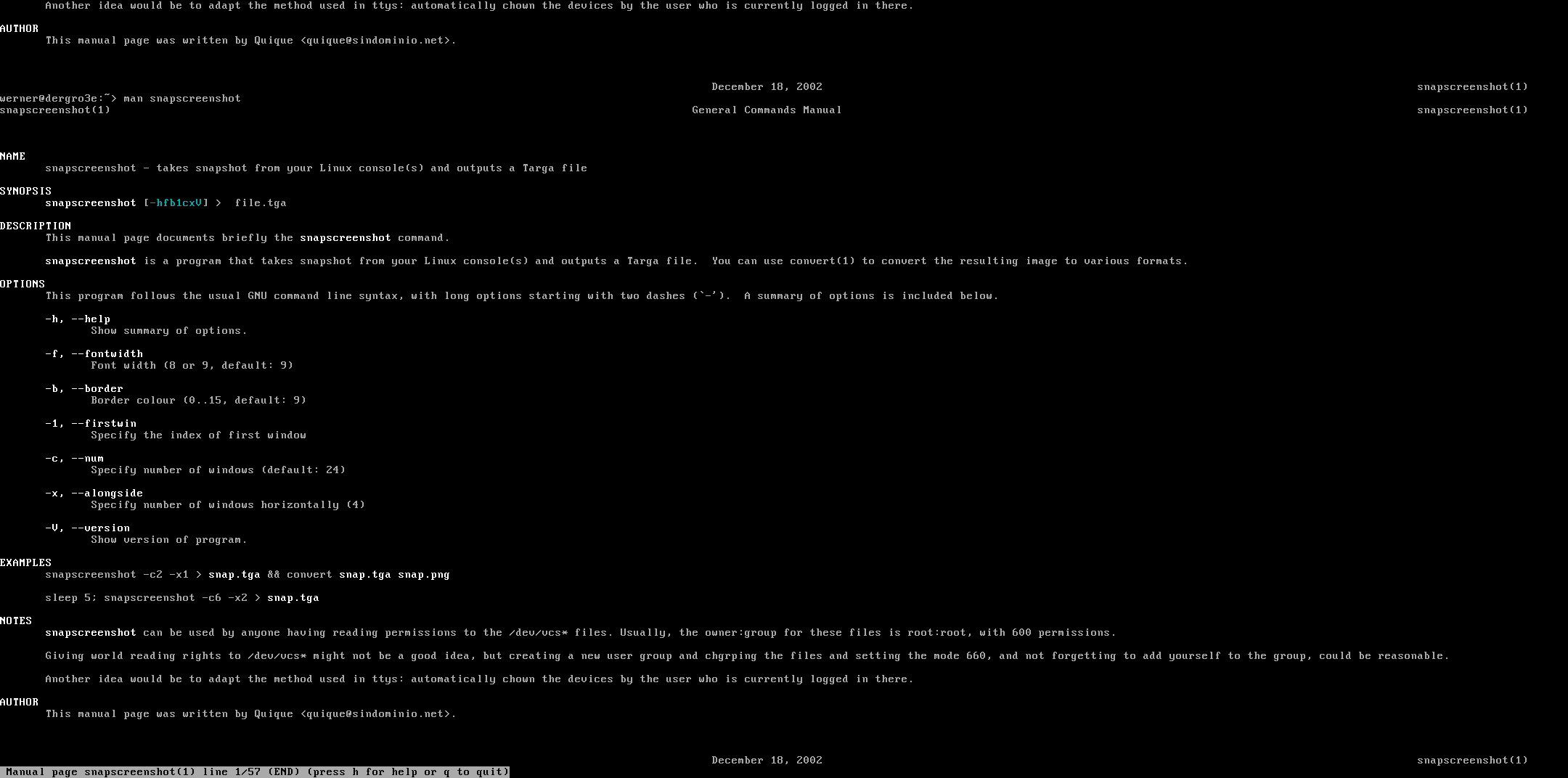

So ist es. Und ich weiß wirklich nicht, wie ich es noch verständlicher erklären sollte.
Man kann übrigens mit dem Befehl tput jedes Terminal auch im Nachhinein einstellen
Das ist eben das Problem der Kenner, dass sie vieles für "selbstverständlich" halten, worüber die
Nichtkenner sich endlos den Kopf zerbrechen.Also bei mir geht es so:
YaST => System => Bootloader => Bootloader-Optionen => VGA-Modus
hier eingestellt: Modus 0x301
Ergebnis: Keine Änderung bei weder Schriftgröße noch -- was ich
verfolge -- Fläche des Schriftfeldes < Schirmfläche des Monitors bezogen
auf die tty-Konsolen, nicht XWindow mit KDE-Desktop.Außerdem gibt es in "Bootloader-Optionen":
Grafik-Konsole benutzen => Konsolenauflösung; hier eingestellt:
Automatisch durch grub2 erkannt.Ich nehme an, dass dies nur für XWindow gilt. Ich lasse dies daher
unberührt. Ich will ja nur das Format der Schriftfläche der ttyX ver-
kleinern, aber nichts an XWindow mit KDE4.Ich danke trotzdem für das Engagement.

Okay, das war meine Einschränkung: "So ist es jedenfalls bei mir". Ich benutze eine Suse, die ich mit Suse-Studio erstellt habe. Ich bin mir aber sicher, dass sich die Veränderung des VGA-Modus auch bei vergangenen Suse-Distributionen direkt auf die TTYs ausgewirkt hat.
Wie sieht es mit tput aus?
Gelöst!
Siehe:
Die Lösung
