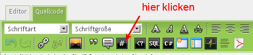

Du sollt kein Raute Zeichen im Editor tippen, sondern das Icon des # Zeichens über dem Editor anklicken. Der zwischen den beiden tag Markierungen eingegebene Text wird dann auch so dargestellt, wie er soll. -
