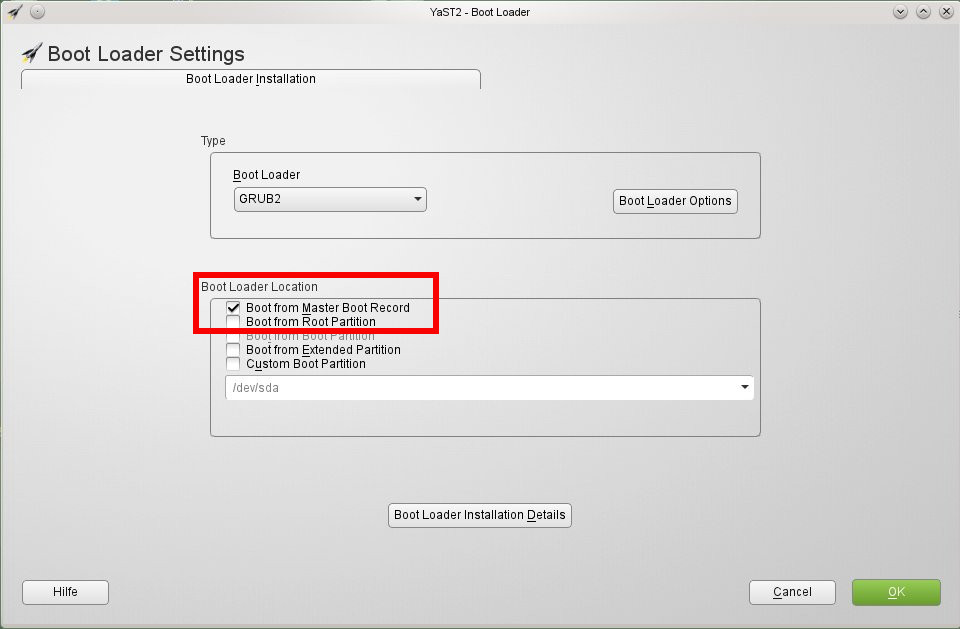

    Den Bootloader würde ich an deiner Stelle in den MBR installieren lassen. So wird auch der Windows-Bootcode erkannt.
    Klar kannst du auch Windows als erstes Boot-Option wählen.
    Dazu musst du in YAST -> System -> bootloader gehen und dort umstellen.

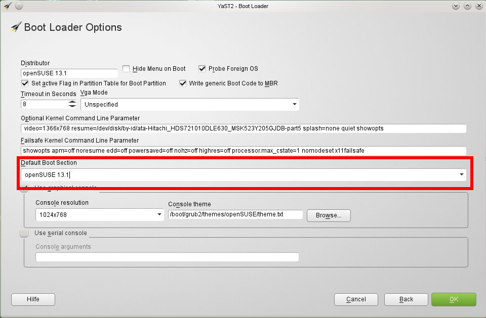

    Habe mir jetzt mal in Yast den Bootloader angeschaut.
    Ich habe allerdings keine Ahnung wo ich dort finden kann, dass Windows bei der Auswahl (bei der automatischen, die Zeit läuft ja ab) als erstes; an oberster Stelle steht.
    Es gab nur irgendwelchen anderen Parameter, die man einstellen konnte.
    Wo stelle kann ich das denn einstellen?

  • AAAAaaaaahhH!!!
    Gott, jetzt hat mir nach der Zeitänderung im Bootloader (was anderes habe ich NICHT eingestellt) das Linux doch tatsächlich sämtliche Auswahlmöglichkeiten entfernt. Ich habe also keine Möglichkeit mehr, Windows zu starten.
    Es kommt nur noch ein schwarzer Bildschirm und dann wird automatisch openSUSE gestartet.
    Bitte um Hilfe!! Wie komm ich in das "Auswahlfenster" zurück, von dem ich aus Windows starten kann?
